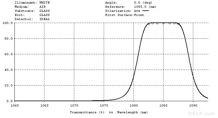

激光反射镜,要求AR@1064nm & HR@1085nm,两波长相距挺近的可以实现吗?请专家回答

可以哈  看你的规格  具体要求
很贵的 哈哈
发表于 2011-9-23 11:03:14 | 显示全部楼层
用多腔吧,可以实现。
不过像2楼所说,很贵

的确,看你的技术要求,做是没有问题的,价格肯定会比普通的HR膜要高!
发表于 2011-9-28 10:28:26 | 显示全部楼层
感觉没有要求什么腔不腔的吧,他只是要做一个截止过渡带很窄的类似滤光片的东西而已,不过要做很多很多层 价格肯定不便宜
发表于 2011-9-28 10:29:39 | 显示全部楼层
似乎不用做成带通 我做个Z形的也可以满足楼主要求啊
