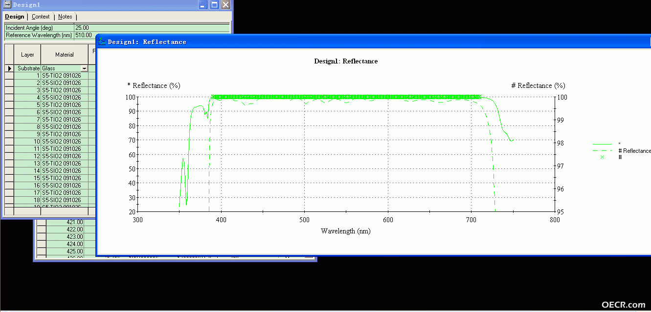

这个  希望对你有用  基本膜堆( hl)^8 (0.7hl)^8 (0.5h0.5l)^4   具体还要优化
 楼主| 发表于 2011-9-30 09:48:05 | 显示全部楼层
楼上的谢了啊,至少我知道是个什么思路,我再优化下看看

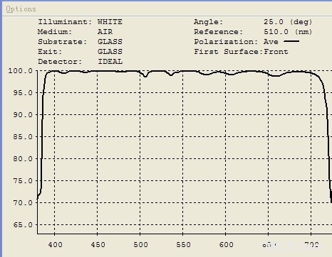

发表于 2011-9-30 10:57:50 | 显示全部楼层
不知道可否~~~
 楼主| 发表于 2011-9-30 11:42:46 | 显示全部楼层
dcjlcm 发表于 2011-9-30 10:57
不知道可否~~~
满好的,能不能详细哪么一点点,望梅止渴啊
