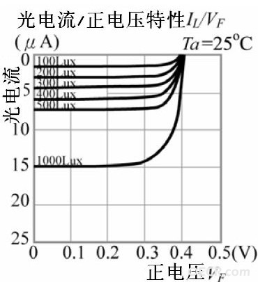

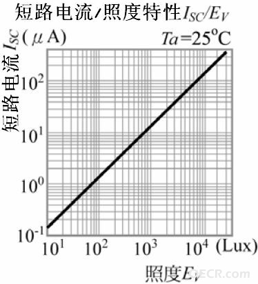

继续找了些资料,看了一些光敏二极管的照度特性,在1000lx内都有很好的特性曲线,请大家解惑!
发表于 2011-9-26 20:49:24 | 显示全部楼层
对于强光,光电二极管应该满足你的需求,对于弱光,pmt和apd应该是个比较好的选择,很少有探测器的线性区 能覆盖 0.001-10000 lux,可行的方法是在敏感探测器前加上合适的衰减片,除此之外,要测4us的信号,需要探测器具有MHz的带宽,相关的信息 一些公司的网站如hamamatsu, newport, thorlabs ...都应有相应的信息。
