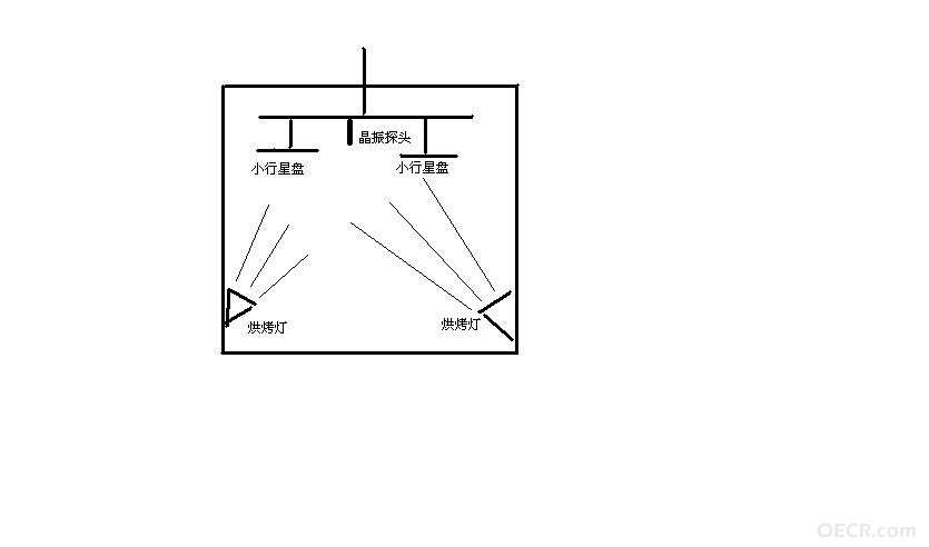

如题,把现有的伞状工件架换成了行星结构,结果出现了比较大的周期性干扰(晶控),如图

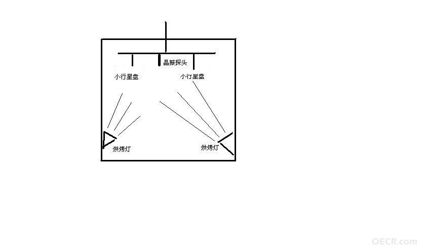

试着把小行星盘卸掉后,干扰则不再存在,如图
后来分析,是不是因为当放置小行星盘后,随着转动,对探头而言,会出现烘烤灯的辐射热量出现周期性变化,从而对探头形成干扰。
基于这一点,如果把探头位置向下放置,使其低于小行星盘位置,如图
是不是就可以解决此问题。
不知道,各位使用的机器中,探头位置与行星盘位置是如何放置的,是否出现过上述现象。

探头在成膜时,是不受任何遮挡的,问题在于烘烤灯对探头的辐射热量,却因转动而呈现周期性变化(工件盘会转动时,在某时刻会产生遮挡),
具体的干扰就是,当工件转动+烘烤,还未镀膜时,晶控就开始出现沉积速率(用的360),正负数值都有,如果是镀膜,在预熔阶段,原本平滑的直线,开始出现周期性小包,开始镀膜后,沉积速率变化相当之大,如果材料本身沉积速率较小,那么表现出来的速率则是一塌糊涂,惨不忍睹。

    是一种周期性的扰动,表现出来的现象就是镀膜的速率曲线不是直线,而变成类似正弦、余弦函数曲线的形状。
    并且,工件盘在转到一定角度时的确会遮挡住晶振探头。

需要把探头下调,避免由于行星盘的转动产生遮挡探头的现象,目前探头出于腔体顶部,可以尝试从侧面安装,或者底部安装,调整一下tooling值就好了!
