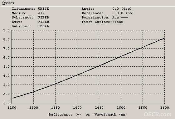

最近看了一些使用TFC设计的实例,感觉软件使用应该是没有错的。我现在奇怪的就是实际上使用的工艺参数,在TFC上设计,怎么都不正确。
例如我要镀的是1315的双点AR,按照工艺镀出来的曲线没什么问题,但在TFC软件上按照相应监控波长计算出来的却是这样的:

系数的事情。
 楼主| 发表于 2011-10-25 13:37:17 | 显示全部楼层
fql3310 发表于 2011-10-25 13:29
系数的事情。
你是说tooling的原因吗?但优化后的曲线完全和优化前非等比例的。
你能说的具体点吗?
发表于 2011-10-26 16:59:53 | 显示全部楼层
这个不好说,去现场比较好解决.公司在哪?
发表于 2011-10-27 11:43:43 | 显示全部楼层
在我觉得TFC只能是一个参考模拟。尤其是在每台机器实际镀出来和TFC模拟出来相差非常大的时候,这个原因有很多,真空度,离子源,材料等。如果说想设计和实际基本达到一致,需要下功夫的。最简单的就是它随机器配带的薄膜软件,这样的是比较靠谱的,但是这样的牛逼的东西很少见,我见过,也用过。
 楼主| 发表于 2011-10-27 13:31:48 | 显示全部楼层
十年前的老南光,哪有什么配软件的啊。。。
