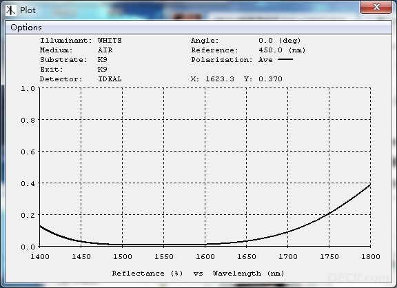

发表于 2011-10-25 00:11:12 | 显示全部楼层
 楼主| 发表于 2011-10-25 09:27:37 | 显示全部楼层
你的比我好啊,我的上升的很快,是这样的。

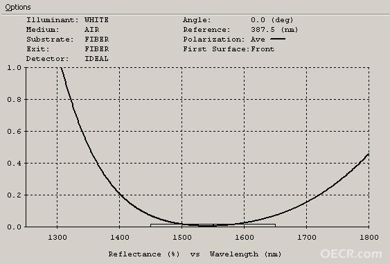

 楼主| 发表于 2011-10-25 09:43:49 | 显示全部楼层
如果我用Nb2O5的话,曲线似乎会更好看一些,因为Nb2O5的折射率比Ta2O5高。
