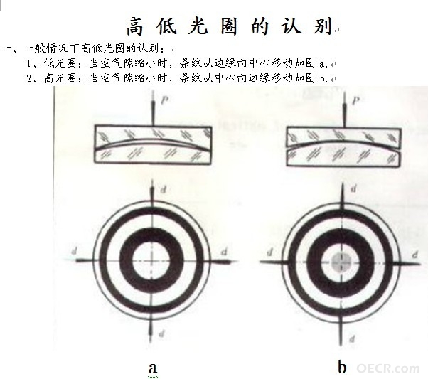

高 低 光 圈 的 认 别
一、        一般情况下高低光圈的认别:
1、        低光圈:当空气隙缩小时,条纹从边缘向中心移动如图a.
2、        高光圈:当空气隙缩小时,条纹从中心向边缘移动如图b.
68044[/attachimg]
              a                 b
二、光圈数少时高低光圈的认别:
1、低光圈:当空气隙缩小时,条纹弯曲方向和移动方向如图c所示.
2、高光圈:当空气隙缩小时,条纹弯曲方向和移动方向如图d所示.
                 c               d

压缩卡镜和镜片时光圈向外散就是低光圈啊,光圈向内走就是高光圈啊
你好,是不是刚好说反了呢
