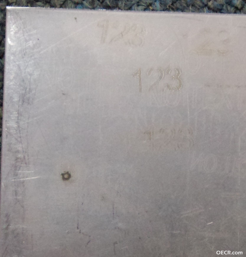

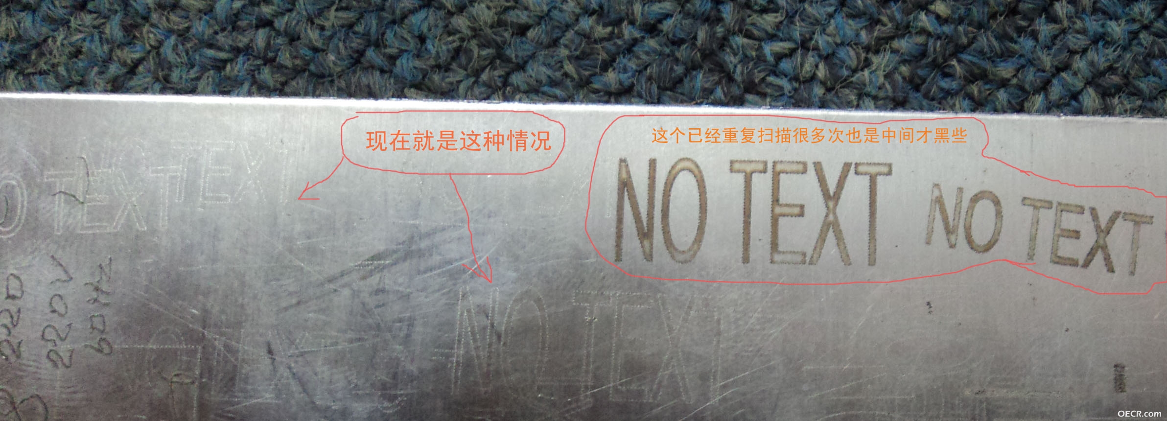

YAG灯泵浦激光打标机出光没有频率.是没有Q脉冲频率.例如:扫描一直线,Q开关就第一点和结束点有Q脉冲频率,其它(即中间地方)Q开关只全打开通光.没有脉冲.只留下直线两端的点状.所以字体只看到边框的点状,见附图.是什么原因?请高手指点.

你好.是没有Q脉冲频率.例如:扫描一直线,Q开关就第一点和结束点有Q脉冲频率,其它(即中间地方)Q开关只全打开通光.没有脉冲.所以只留下直线两端的点状.
例如:扫描四边方框1-2-3-4-1,1为开始点和结束点.Q开关就第一点和结束点有Q脉冲频率,其它地方Q开关只全打开通光.没有脉冲.所以只留下方框第1个点状.是什么原因?
