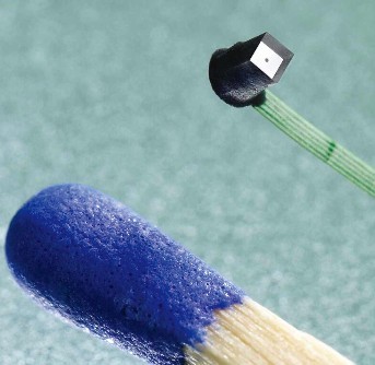

由于电气连接移到了成像传感器的背面,现在微型相机的成像部分或者说是晶圆级光学元件部分能够得以实现。根据光学设计要求的不同,可以采用多种工艺制造镜头。可以利用最原始的金刚石研磨模具,通过聚合物复制微透镜阵列。如果球面镜不是太厚,还可以在玻璃中刻蚀。光阑通过结构化铬层实现。透镜和光阑分别制造,并胶粘到晶圆上。在集成过程中,大约25,000个微型相机(每个相机有62,500个像素)可以通过一步实现集成(如图)。考虑到采用光纤束制成的最佳内窥镜仅有3,000个成像像素,因此上述该集成效果确实令人惊叹。
图1:穿透硅通孔技术可以实现比火柴头还要小的低成本CMOS相机。
