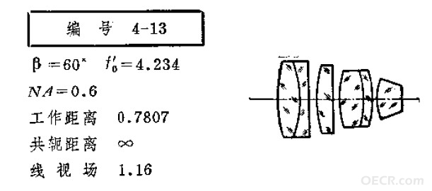

这个显微镜组的视场角是多少,怎么算出来的(就是输入ZEMAX里面视场角的角度跟高度分别是多少),谢谢啊,我正在自学光学设计

显微镜一般用物高吧

不是写着吗?线视场1.16,单位应该是mm吧,在zemax的field中选择object height输入1.16就是
 楼主| 发表于 2012-2-4 23:24:07 | 显示全部楼层
谢啦
