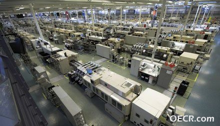

在他分散在世界的九家(即将成为十家)工厂里,手机巨头诺基亚今年大概制造3亿2千5百万部手机,也就是说每秒钟10部,一天中的每一小时都是这样,全年不变。
诺基亚是世界上最大的也是最成功的制造企业之一。尽管有着很高的自动化程度,但整个生产过程还是需要很多人工的参与。从装配像数码摄像头这样昂贵的部件,到实际检查和测试手机成品,再到最终把手机装箱,都离不开工人的参与。

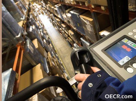

每天都有数不清的零部件被送到诺基亚工厂。诺基亚所需的所有原材料实际上都来自于外部供货商:包括从存储芯片和微处理器到液晶面板、键盘和塑料外壳所有的部件。这些原材料首先到达仓库入口坞,然后再由铲车和起重机将其装入巨大的存储区域,稍后由于不同的制造需求,这些部件将会被取出。

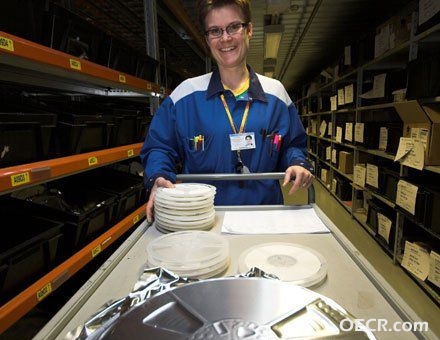

制造诺基亚手机的第一个步骤是把所有需要的零部件集中起来。从电阻和电感到高集成度的电路板,所有的零部件都要装入圆形的塑料容器里面——这样可以保护这些零部件——然后由运输工人将其运送到指定地点。

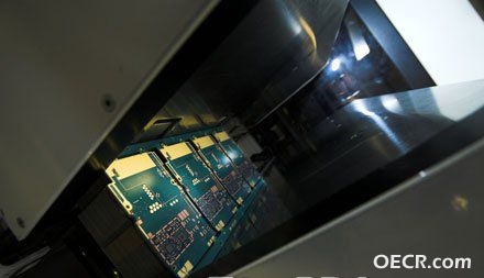

印刷电路板
.jpg
在每一部诺基亚手机的内部都有一块电路板,它具有基本的电路和功能模块,芯片和其它电子部件都安装在其上。这里,印刷电路板被送入金属印刷机,在这里形成一层由铜银合金组成的焊接点。稍后这块电路板将会被送入烤箱,在烤箱中铜银合金融化,电子元件就被焊接到电路板上。

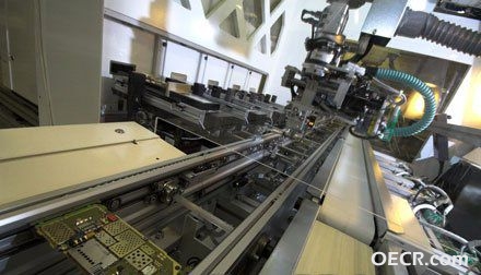

插上基本部件
.jpg

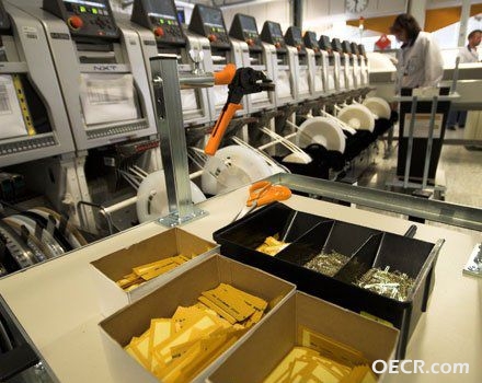

整车的零部件被装入传送带。在这里,他们自动被送到“筛选机器”,然后被分开,并且精确地将每一个部件插到印刷电路板上。诺基亚把每一个零部件都平放在电路板的表面。
固定基本部件
.jpg
电路板由一个筛选机器放到传送带上,然后再到达另一个筛选机器,当它们最终到达生产线的终点时,所有的基本部件都已经被安装完毕。在所有的部件就位之后,电路板被放入一只烤箱中加温7分钟,在烤箱里焊料被融化,当焊料再次凝结时,所有的部件都已被牢牢地固定在电路板上。

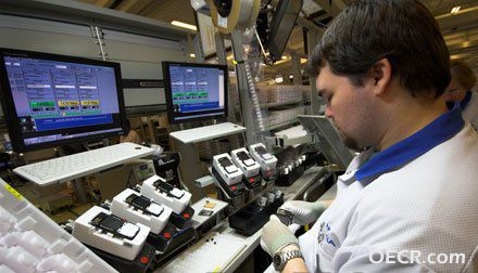

测试和固定
.jpg

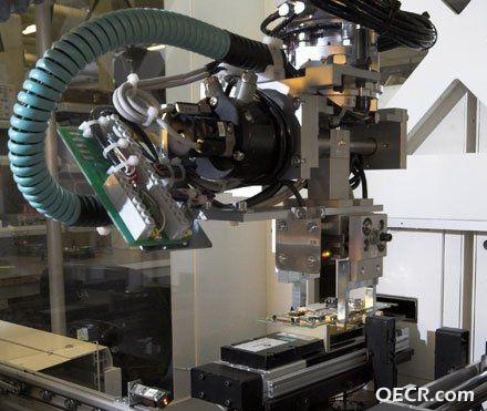

第一道质量测试被安排在基本部件安装到电路板之后。测试之后电路板在生产线上自动向前,进入“程序写入”(flash and alignment)阶段,在这里基本的软件第一次被写入可编程部件里。
手机制造流程3
质量检验
.jpg
一只机械手臂举起从传送带送来的电路板,把它放到测试仪器上。在那里对电路板上的芯片做低等级的测试,比如什么电量水平手机能正常工作。之后将进行一系列的电子测试,以保证电路板毫无缺陷,也就是要保证所有的部件都正常工作,并且已经被正确安装。

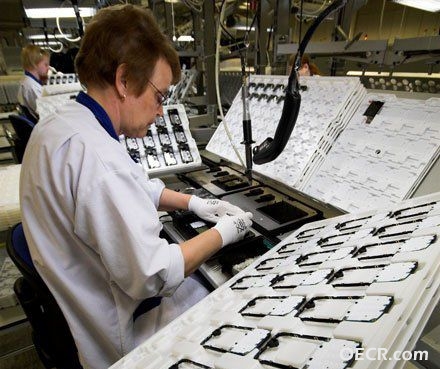

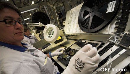

在这个阶段,手工工作开始了。一个工人把传送带上的数字照相机组件拔下来,然后用镊子将其安装到组装好并且已经经过测试的印刷电路板上,在这个阶段,昂贵而且脆弱的液晶显示屏也由手动安装。
组装所有部件
在这附近的工人用手做另一项基本工作:把完整的印刷电路板夹在手机前后架构的中间,稍后为其包上外壳。

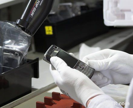

更严格的测试
在经历过所有的组装步骤和测试步骤之后,手机看起来已经相当精巧了,但在每一部诺基亚手机被最终放入包装盒之前,还要经过最后一道检验:人的眼睛。当然,只有很少数的手机在这最后的步骤不能被通过。在这之后,要使用离子为每一部手机除去表面的尘土和电荷,然后才能最终装入包装盒。

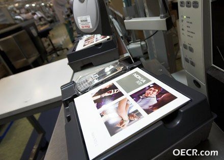

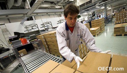

工人用双手把手机装入零售包装盒,包括相关的文件和附件。然后使用条形码读码器将每一部手机录入诺基亚的追踪系统。

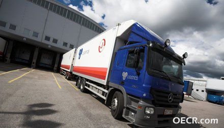

打包和运输
一批要送到同一个目的地的手机被打包到大包装箱里,然后堆放在一起。每一个储物堆都有几百只由特定移动运营商定制的手机。
运输方式
最终手机在装货坞被装载到卡车拖车上,卡车径直开到机场、码头或者在陆上行驶,把诺基亚手机送到全球的无线运营商和零售商那里。
