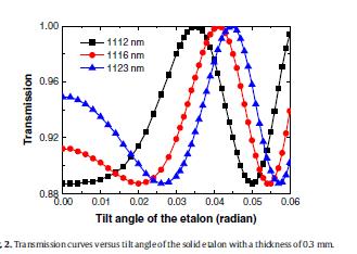

nd:yag有30几条谱线,946,1064,1319是最常见的,不常用的有1112,1116,1123这几条谱线,,,,现在我想只让1112或1123起振,,通过插入标准具,或精密镀膜,,,操作起来复杂吗???求教!!!

做一下倍频。黄光

是啊    我看有实验方案是插入标准具  调整角度  利用1112,1116和1123不同的透过率来使1123单一起振  可是我看这三条线的图差不多,图见附件!!!!! Q截20111114115156.JPG 角度该多少合适???
