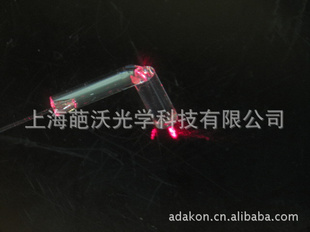

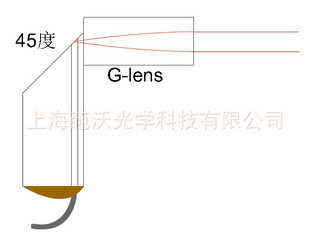

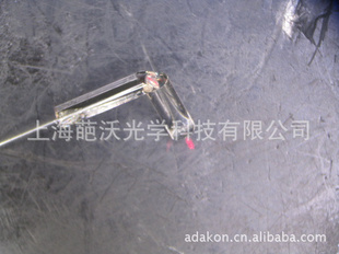

闲着无聊,将光纤头研磨成45度,利用全反射原理,做成拐弯准直器。
只图一乐罢了~~
