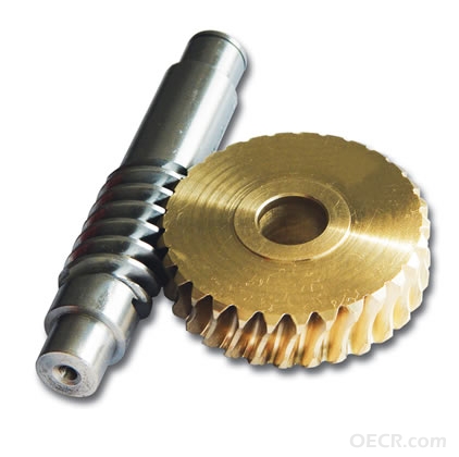

就是可以一端装在公转上 另一端装在你的圆柱体上 可以做圆周运动的传动杆,这个比较麻烦,还有一个方案,就是你的公转下做一个涡轮蜗杆传动,公转和涡轮的大小一致,吧涡轮固定在公转上,然后把你要做的东西想办法跟蜗杆连接到一起,那不就可以做转动了。仅供参考,如有雷同,纯属巧合。
发表于 2012-8-25 04:24:29 | 显示全部楼层
这个比较适合
