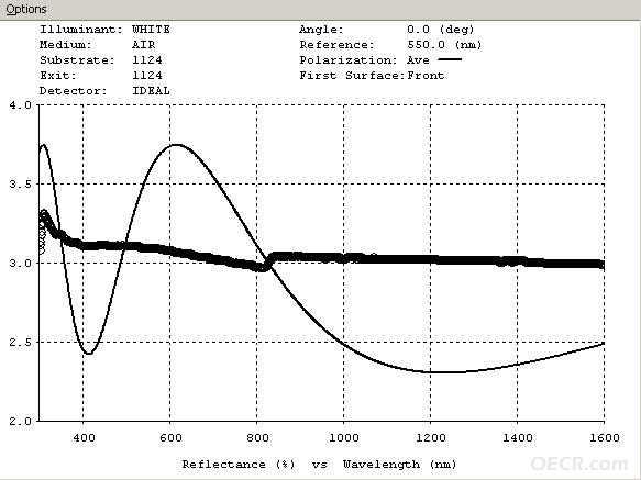

SiO2在石英玻璃上镀膜后,走2个极值的时候,扫描出的曲线几乎为一直线。但走3个极值的时候,扫描出的曲线却又有起伏,这是为什么啊?
从TFC上模拟,根本模拟不出走2个极值时的曲线嘛,除非厚度在0.4个极值以下。
.JPG

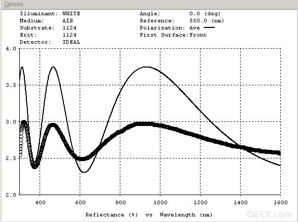

另外,下面这张是走3个极值后的曲线,我也有问题,为什么扫描出的曲线起伏明显比TFC模拟的曲线,起伏要小很多?
.JPG
请有经验的弟兄帮我解惑吧,谢谢了。

你镀的膜厚是多少
发表于 2011-11-25 11:10:57 | 显示全部楼层
你镀的膜厚是多少
 楼主| 发表于 2011-11-25 12:33:17 | 显示全部楼层
WENJINGREN 发表于 2011-11-25 11:10
你镀的膜厚是多少
走值分别是2个极值和3个极值,计算出来的厚度,是216nm和325nm。
发表于 2011-11-28 09:36:16 | 显示全部楼层
你模拟的折射率有问题。SIO2和石英玻璃的折射率差值很小,曲线的起伏就很小。测这个你应当找个折射率较高的基板。
点评
同意!  发表于 2013-7-23 23:47
 楼主| 发表于 2011-11-28 13:18:04 | 显示全部楼层
风寒雪月缺 发表于 2011-11-28 09:36
你模拟的折射率有问题。SIO2和石英玻璃的折射率差值很小,曲线的起伏就很小。测这个你应当找个折射率较高的 ...
这是因为我的膜是镀在光纤上的,因此采用了石英玻璃进行试镀。
