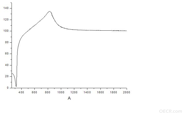

采用电镀制备的光亮银,在岛津的紫外可见光近红外分光光度计3500上测试反射率,结果测出反射率在可见光及部分红外区域大于100%。在800nm附近出现峰值,大约140%,测试结果见附图。检测方采用银标准片测试却是正常的。不知道问题出在哪里,还请大家指教。
个人感觉采用的是相对法测试的,因为测试的同时还有一个非常光亮的银镜在另一个孔上并行的。

我认为是你没有做baseline操作导致的。
分光光度计在比较长的波长范围扫描时,在光源切换的时候很容易出现错误数值。838nm正好是一个节点。

把两段要数值分别归一化后,在链接起来画图。

你的测试结果是对的,>100%是因为你没换算。多学学基础知识就明白了
