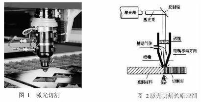

            激光加工技术是一种先进制造技术,而激光切割是激光加工应用领域的一部分。与其他切割方法相比,激光切割最大区别是它具有高速、高精度及高适应性的特点,同时还具有割缝细、热影响区小,切割面质量好、切割时无噪声、切割过程容易实现自动化控制等优点。激光能切割大多数金属材料和非金属材料。激光切割板材时,不需要模具,可以替代一些需要采用复杂大型模具的冲切加工方法,能大大缩短生产周期和降低成本。在明年3月20-22日在上海新国际博览中心W1、W2馆举办的慕尼黑上海光博会中,您将看到各类激光切割设备的展示,它们已经被成功应用于汽车、机车车辆制造、航空、化工、轻工、 电器与电子、石油和冶金等工业部门中。
           激光切割的原理
          在激光束能量作用下(氧助切割机制下,还要加上喷氧气与到达燃点的金属发生放热反应放出的热量),材料表面被迅速(ms 范围)加热到几千乃至上万度 (℃)而熔化或汽化,随着汽化物逸出和熔融物体被辅助高压气体(氧气或氮气 等惰性气体)吹走,切缝便产生了。原理图见(图2)
          脉冲激光适用于金属材料,连续激光适用于非金属材料,后者是激光切割技术的重要应用领域。与计算机控制的自动设备结合,激光束具有无限的仿形切割能力,切割轨迹修改方便通 过预先在计算机内设计,进行众多复杂零件整张板排料,可实现多零件同时切割,节省材料。 ‘

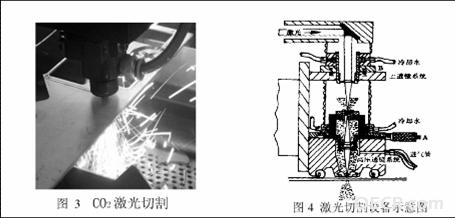

         激光切割主要是 CO2 激光切割,(图3)激光切割是用聚焦镜将CO2 激光束 聚焦在材料表面使材料熔化,同时用与激光束同轴的压缩气体吹走被熔化的材料,并使 CO2 激光束与材料沿一定轨迹作相对运动,从而形成一定形状的切缝。
        激光切割设备除(图4)具有一般机床所需有的支承构件、运动部件以及相应的运动控制装置外,主要还应备有激光加工系统,它是由激光器、聚焦系统 和电气系统三部分组成的。其它有多腔吸尘系统、外光束传输件、冷却器、和计算机编程硬件和软件等辅助系统组成。

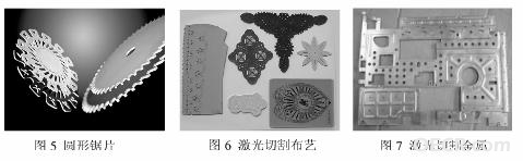

       2012慕尼黑上海光博会将为您展示激光切割的广泛应用领域, 比如汽车行业、计算机、电气机壳、各种金 、压克力、弹簧垫片、2mm 以下属零件和特殊材料的切割、圆形锯片(图5)的电子机件用铜板、一些金属网板、钢管、镀锡铁板、镀亚铅钢板、磷青铜、电木板、薄铝合金、石英玻璃、硅橡胶、1mm 以下氧化铝陶瓷片、航天工业使用的钦合金等等。其中,苏州迅镭激光切割设备有限公司(展位号:W2.2450)将携带各类技术新品亮相,展示激光切割层出不穷的新应用,令人耳目一新,您将在展台直观体验激光切割技术的神奇魅力。
