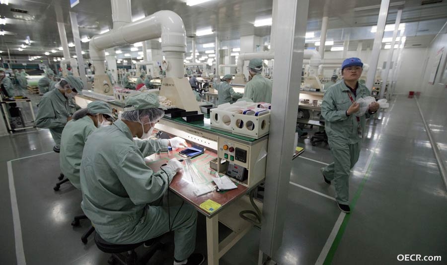

尚德电力(Suntech Power)是世界上最大的太阳能电池和电池板制造商。它取得这一地位,是因为兼顾两方面,既明智地发展制造设备,又明智地使用廉价劳动力,这一战略很明显,今年秋天,《麻省理工科技创业》参观了该公司的工厂。
.jpg
上图,尚德的一名工人在中国无锡的制造厂监控一台机器,蚀刻晶硅片表面,以用于太阳能电池。这种机器采用尚德开发的新工艺,有助于太阳能电池吸收更多的光。
来源:麻省理工科技创业

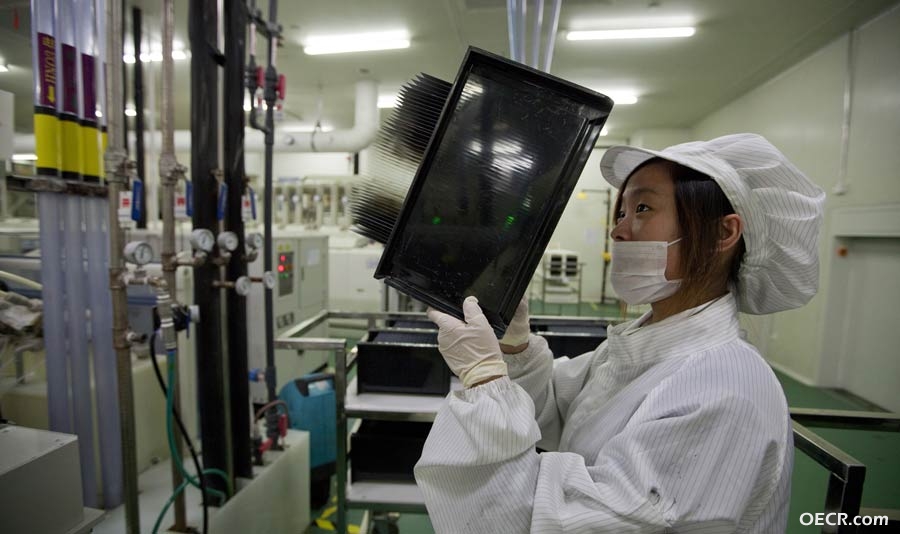

.jpg
一名工人在检查晶圆,这种晶圆经过某种方式处理,有助于吸收更多的光。
来源:麻省理工科技创业

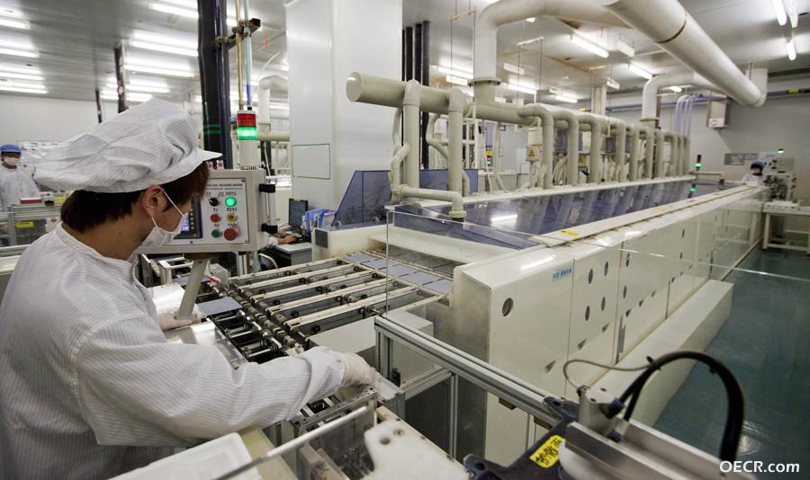

.jpg

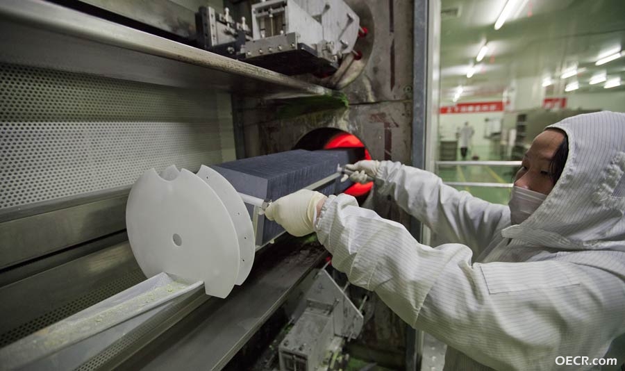

在热炉中,硅片接触磷,然后使用尚德开发的特殊技术进行清洗。这些步骤使晶圆可以把光转换成电能。
来源:麻省理工科技创业

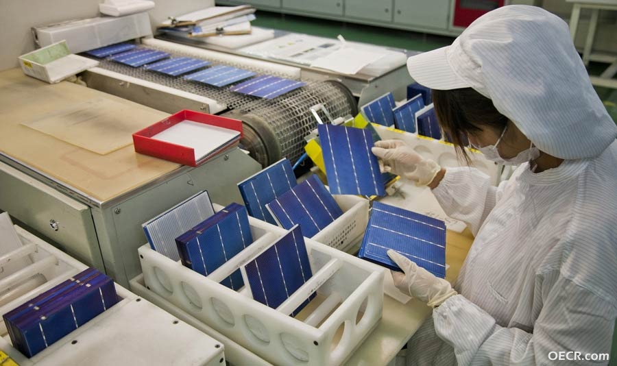

一名工人在分捡太阳能电池,这些电池从一台机器上出来,机器在它们表面增加了电触头。这些触头就是电池表面看到的金属线。
来源:麻省理工科技创业

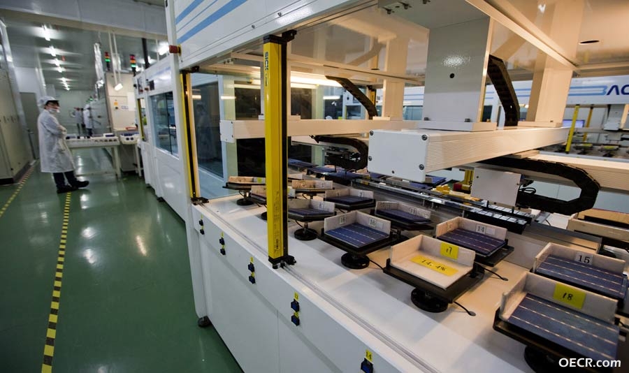

.jpg
这些电池经手工分拣后,一台机器会使它们受到短暂的闪光照射,测量它们的反应。然后,一个机器人会根据性能把它们分拣到这里所看到的储料箱。
来源:麻省理工科技创业

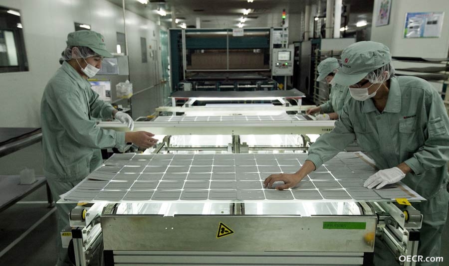

.jpg

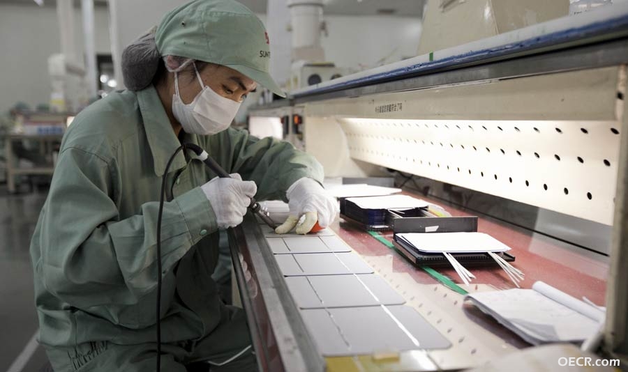

工人们正在把电气连接焊接到太阳能电池上,这样,它们就可以串在一起,制成太阳能电池板。尚德的设备可以自动完成这一步骤,但是,机器弄坏的电池比工人更多,所以通常还是手工完成。
来源:麻省理工科技创业

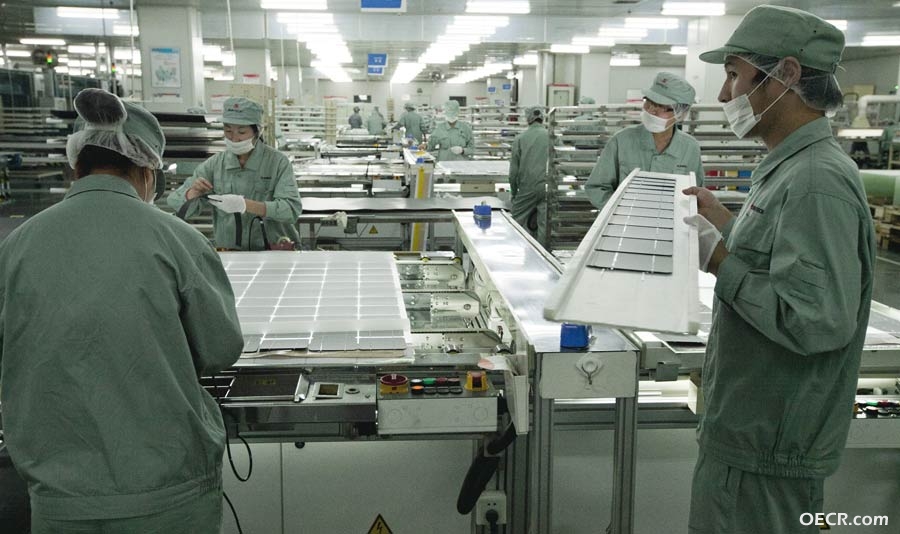

.jpg
一系列太阳能电池被运输到组装站,在那里,结合其他太阳能电池,制成完整的太阳能电池板。
来源:麻省理工科技创业
.jpg
这些工人们对齐成串的太阳能电池,他们是在灯箱上对齐,这样他们就可以看到标线。他们把这些电池夹在保护薄片和玻璃盖之间,然后,随后采用大型层压机,把电池密封到位。
来源:麻省理工科技创业

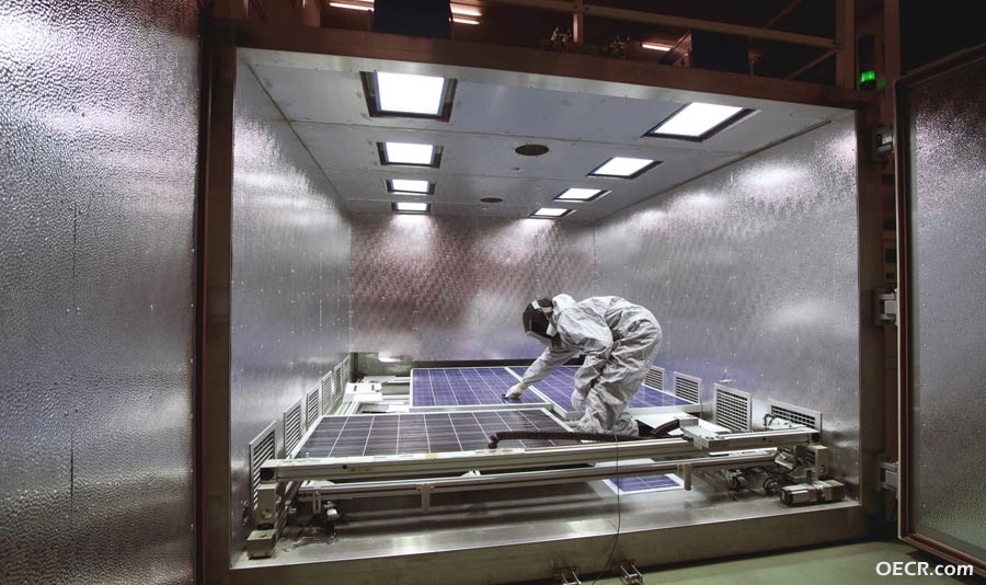

作为质量控制的一部分,一名工人在准备太阳能电池,要进行测试,测量它们在明亮紫外线下的退化情况。
来源:麻省理工科技创业
