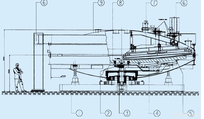

发表于 2012-2-3 00:44:19 | 显示全部楼层
  附件是欧洲VLT1 8米直径镀膜机 示意图。 只是基片是有孔的。
对于无孔基片,实现结构复杂一些。要根据基片和镀膜要去专门去设计。
8M 直径镀膜机示意图
8M 直径镀膜机示意图
