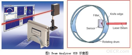

Beam Analyzer USB光束质量分析仪基于扫描刀口法原理,可提供光束的二维和三维的能量分布图,可测量光斑直径很小(3μm)的光束,并有很高的分辨率和动态范围。

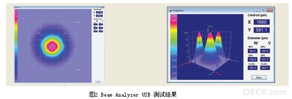

Beam Analyzer USB的结构示意图如图1所示。Beam Analyzer USB内置的鼓轮每旋转一次,仪器就能获得一条剖面曲线。多次旋转即可获得光束的二维和三维轮廓图,测试结果如图2所示。
                                 图1 Beam Analyzer USB 示意图
                                 图2 Beam Analyzer USB 测试结果

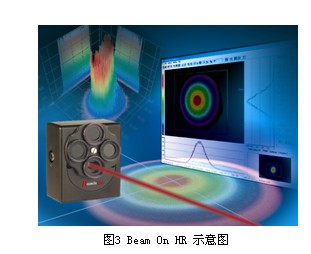

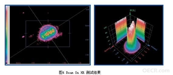

Beam On HR光束质量分析仪基于CCD原理,由CCD截取到的光斑经A/D转换, 由计算机进行数据采集、曲线拟合及数据处理, 从而获得光束的二维和三维轮廓以及光束直径、光斑位置等参数。Beam On HR既可以测量连续激光,又可以测量脉冲激光。Beam On HR的示意图和测试结果分别如图3和图4所示。
                                  图3 Beam On HR 示意图
                                  图4 Beam On HR 测试结果

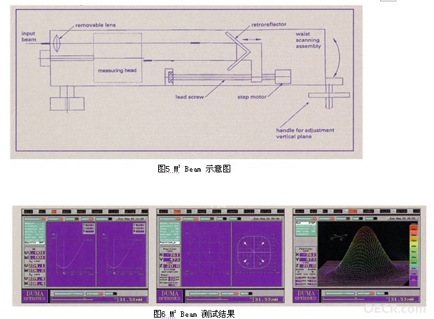

M2 Beam分析仪包含一个基于扫描刀口法的探头和一个显示模块,可用来测量X轴和Y轴的M2值、束腰大小和位置。M2 Beam的示意图和测试结果分别如图5和图6所示。
