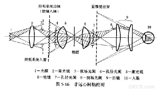

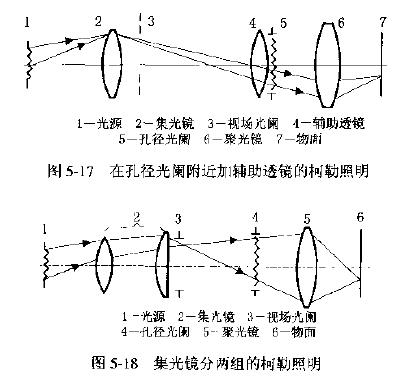

各位童鞋中是否有做显微镜的能否指点一下
老板坚持说科勒照明是平行光,
但是我从很多书里面看到关于科勒照明的说明,没有看到哪本国内国外的书明确指出科勒照明是一个平行光照明,
现在很乱,都不知道怎么往下做了

柯勒照明指被照明系统成像在物镜入瞳上的一种照明物体方法。
光源一定不是平行光。你老板指的平行光也许只是一种均匀度很好的光。

科勒照明是相对临界照明而言的,可以去奥林巴斯的网站观看,那里面有详细的介绍,其最终到达样品的光是平行入射照明的,而临界照明则是聚焦的。平行的好处是相除了灯丝的像..使视场更均匀。
