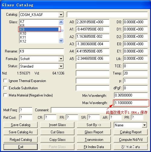

我用k9玻璃,zemax模拟不了,会提示色散计算范围不对,有什么解决办法?

一般情况下K9玻璃就可以了,如果功率高于500W,建议用石英材料。
第二个问题见附件。
