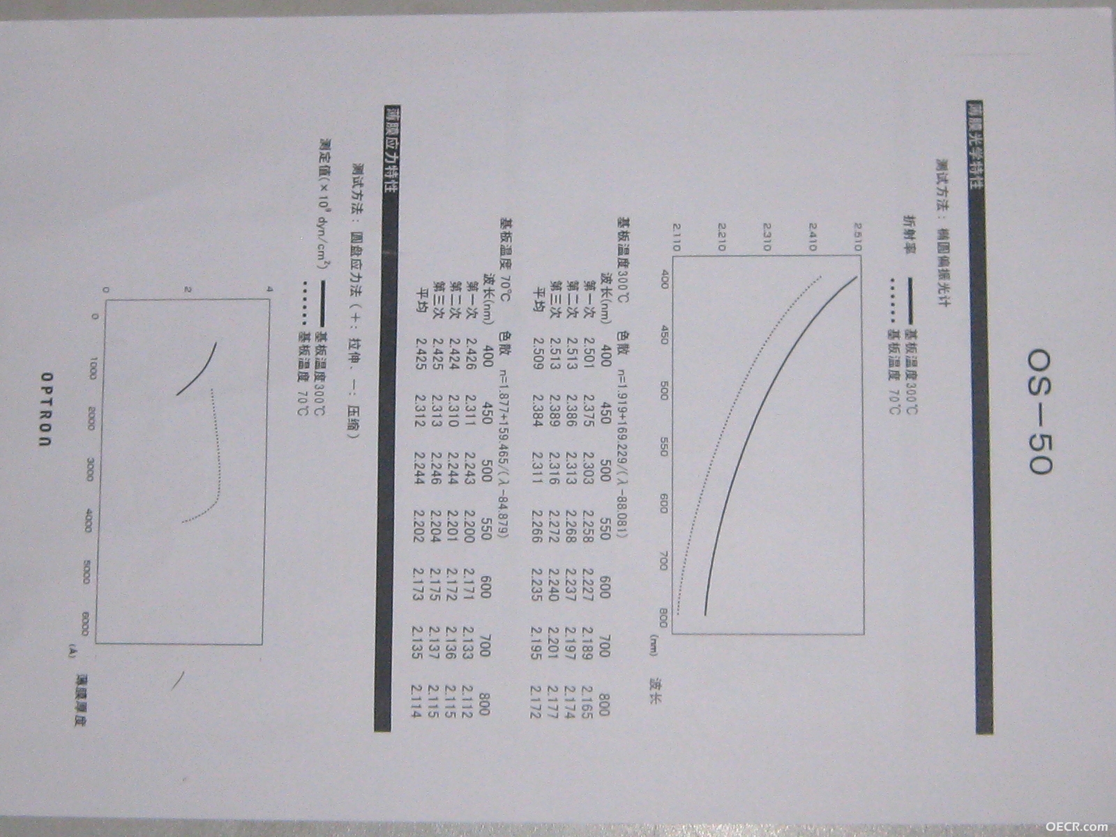

发表于 2012-5-12 21:44:35 | 显示全部楼层
上传一下OPTRON公司膜料的试验资料,希望对大家有用!!
