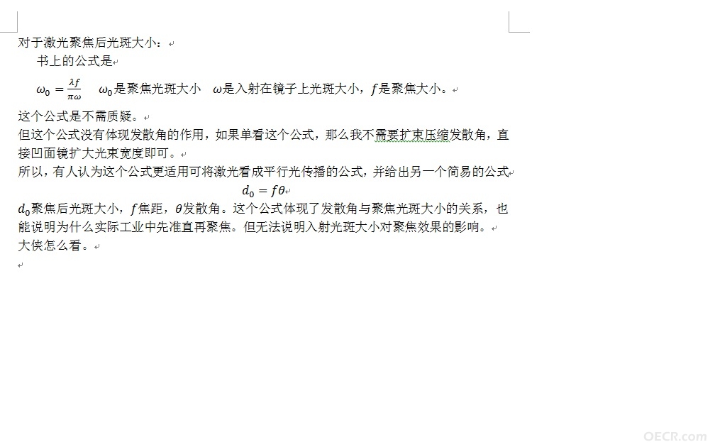

 楼主| 发表于 2012-7-23 15:48:15 | 显示全部楼层
ds1234567 发表于 2012-7-15 00:01
该专利对我有启发,前两天帮忙装配了10个伽利略扩束系统。那不是我设计的,感觉弥散斑大,我就是计算一下1. ...
我有一个问题 能帮我回答吗?
