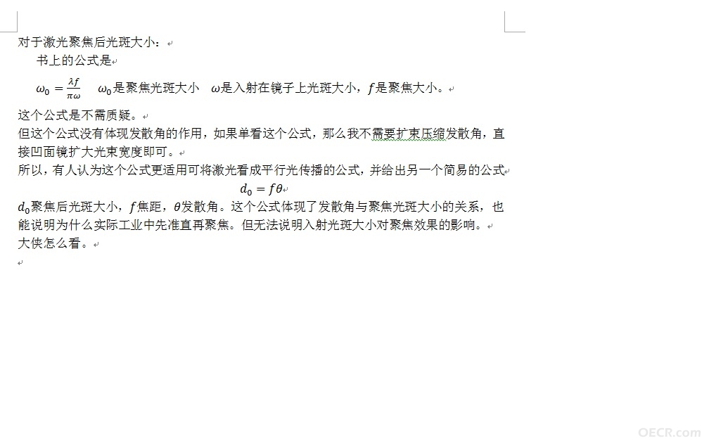

我的问题如图 请指教

你上面提出的这公式只在发散角很小的情况下的近似计算。前面你提到的“要将从芯径2mm,数值孔径0.3激光聚焦至少小芯径5倍。”简单变换一下,聚焦为五分之一后,数值孔径变为0.3*5=1.5,虽然不知道你这是全角还是半角,但是这个数值孔径已经相当大了,因此我觉得设计的可行性很小。留给其他高手来发表意见。。
