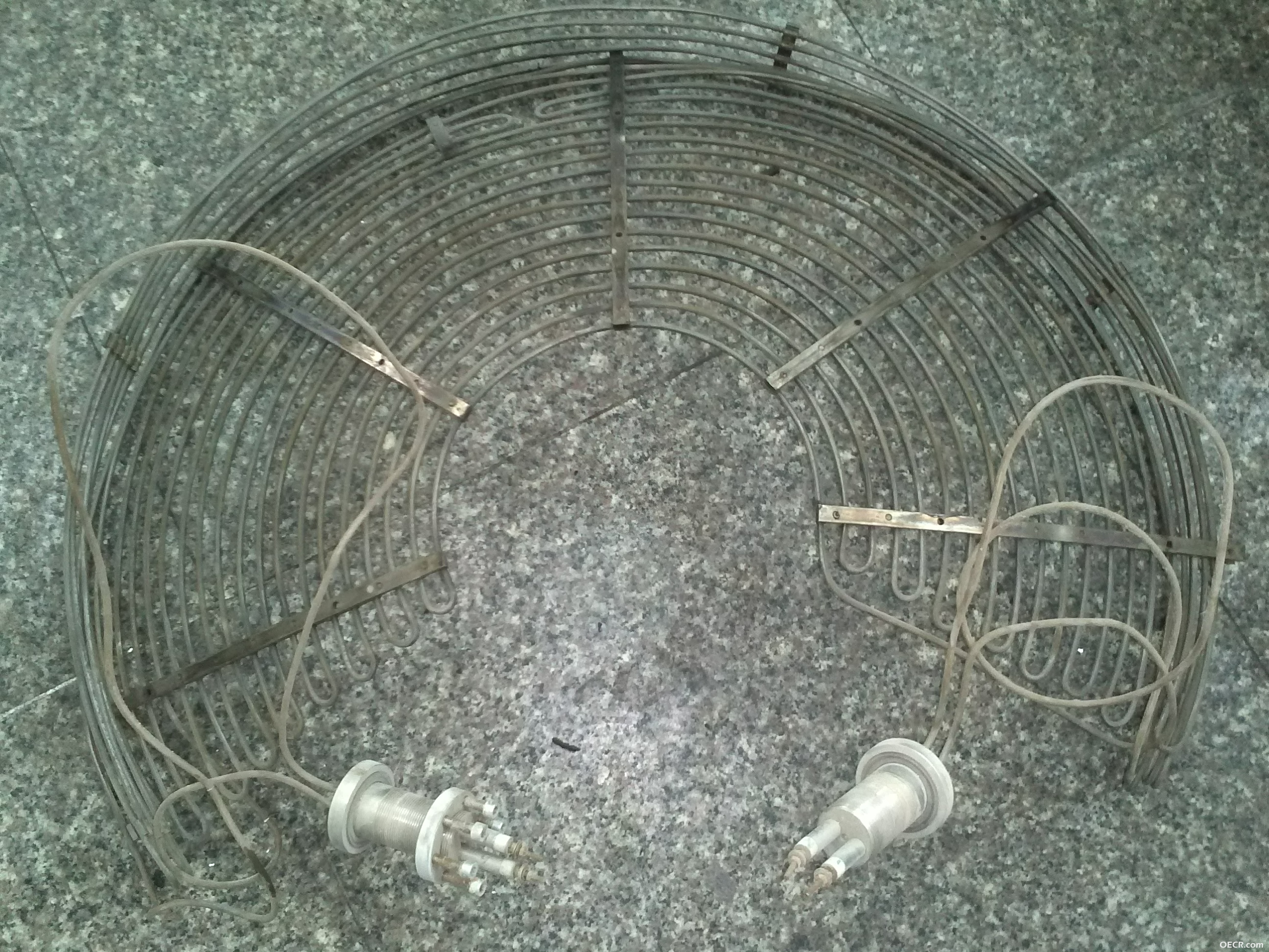

请问下,我们的烘烤是装在镀膜机工转上面的,就两条,现在断了一条了,请问下那种烘烤是什么材料呢,哪里能买到呢?

你直接向镀膜机厂家买,比自己去零购还会便宜
发表于 2012-3-5 08:55:26 | 显示全部楼层
看来是旧东西了,是不是660上面的?建议联系一下生产厂家吧。
发表于 2012-3-5 20:06:16 | 显示全部楼层
这不是加热丝吗?镀膜机的生产厂商都有的,可以直接购买?只要知道长度和功率就好了
 楼主| 发表于 2012-3-5 22:35:54 | 显示全部楼层
谢谢了,如果我把他焊起来能用吗?
发表于 2012-3-8 19:26:37 | 显示全部楼层
焊接?
电阻变了,功率也就变了!
绝缘没有处理好的话很危险的!
跟厂家买一个,只要知道功率和长度就可以了!
