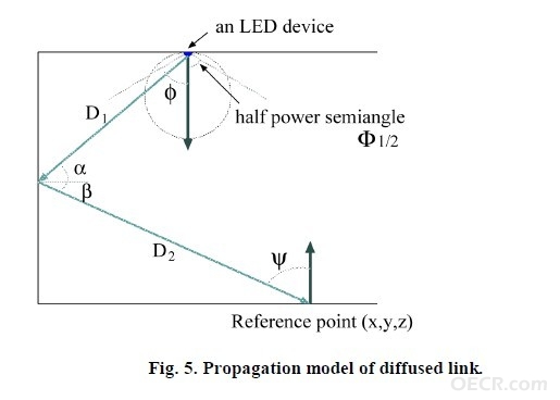

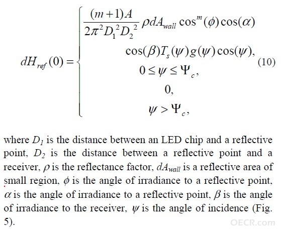

反射功率等于发射功率乘上面式子的积分,D1是LED与PD的距离,D2是反射点到PD的距离,Alpha和Beta反射点处得入射和反射角,Psi是反射光线到PD的入射角。Psic是PD的FOV,其它已知。请问大家有熟悉这方面知识的么,dAwall怎么求呢?谢谢! 2.jpg 1.jpg
