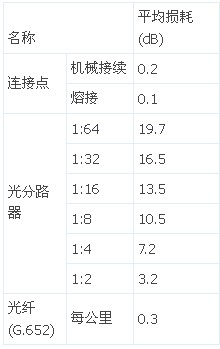

光通道损耗
  =L×a+n1×b+n2×c+d(dB)
  a 表示光纤每公里平均损耗(dB/km),L为光纤总长度,单位Km;
  b 表示光纤熔接点损耗(dB),n1表示熔接点的数目。
  c 表示光纤机械接续点损耗(dB),n2表示机械接续点的数目。
  d 表示光分路器损耗(dB),如二级分光,要分别考虑二个光分路器造成的损耗。
  应对网络中最远用户的光通道衰减进行核算,采用最坏值法进行核算,检查全网的光通道损耗是否满足要求,并对网络设计方案做适当调整。
EPON光路衰减计算
