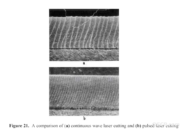

我公司就是做大幅面高功率激光切割设备的.  co2,光纤,yag切割机都有
什么现象没见过呢?
理论有什么用呢?
不信自己切出来看看就知道.
我说的纹面差别是有前提条件的,请不要曲解我的意思.
时间关系,我就不多说了.自己看一下图吧.

您在一次地回避您挑起的两个问题,就证明,的确您默认我说的,您是激光指示的白痴!  发表于 2012-3-27 01:48
我就认为您提供的图片是真实,但是既然贵公司是做CO2、光纤、YAG切割机的,难道连最基本的光学只是您都可以杜撰,连高中物理知识都缺乏,贵公司在您这样的精英的带领下,您自己说有“钱”图吗?  发表于 2012-3-27 01:47
无聊瓜子,您任然回避主要问题,通快激光和IPG的PK问题,这是本贴的中心问题,无论您如何高呼贵公司做CO2.光纤、YAG切割机。也扭转不了您对激光知识的贫乏!  发表于 2012-3-27 01:43
