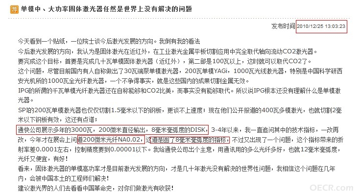

optro前不久发了一文“我和通快德国先生关于DISK激光的对话 ”,里面一直在质疑通快的3000W碟片,我研究了好久,才看出个门道。
他在质疑其光纤是怎么做出来的。有图为证:
原文见网页http://opticsjournal.net/Blogs/B09050600001.htm
经研究,我终于知道了,8mm*mrad不是激光器的,而是经过激光传输后的。这个发现真是伟大啊。。。。。。。
来计算一下,直径0.2mm,全角就是2*arcsin(0.02)=0.04rad
所以光束质量就是0.2*0.04*1000=8mm*mrad
注意,光纤的NA0.02是从optro那里找到的。直径*全角一直都让我觉得很迷惑。
但是在“我和通快德国先生关于DISK激光的对话”,我又看到,德国人明确否定了为NA0.02。
那么,各位看官,到底是什么个情况啊,通快3000W传输的光纤的NA到底是多少嘛。。。。?
optro,,,2010年在一篇博文中写到“通快公司展示多年的3000瓦,200微米直径输出,8毫米毫弧度的DISK,3-4年以来,我一直追问其中的技术指标,一改再改,今年才在展会上问道200微米光纤NA0.02,这道是圆了8毫米毫弧度的指标,不过又出现了一个问题,这个指标带来的折射率差0.0001左右,控制精度要到0.00001以下。我给通快公司出个主意,用通讯用的多么光纤多好,也就12毫米毫弧度,光纤又便宜,有好!”
这次0.02被德国人否定。

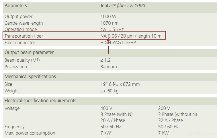

另外,关于此前optro质疑其折射率控制精度。我来引用另一个产品资料。其中的NA为0.06,比0.08还小,0.06都做出来了,相信做0.08也不是什么问题。
原文见“ Optro请看,光纤激光器的“陷阱”越来越深了”
地址:http://bbs.oecr.com/forum.php?mod=viewthread&tid=249027&extra=page%3D2%26filter%3Dauthor%26orderby%3Ddateline%26orderby%3Ddateline
资料抓图见附件。

这家伙似乎抓到一颗救民的稻草,NA0.06的光纤存在,从双包层光纤中就有这个NA值,但是他根本不知道这个 值是如何获得的。
他更不知道如果当时通快公司报3000瓦激光是8毫米毫弧度是BPP值。那没通快的激光就是32毫米号弧度。光束质量远差于4000瓦CO2激光器16毫米号弧度。那远比IPG报的单模1.35毫米号弧度差的多。根本就没有资格和IPG进行PK!
