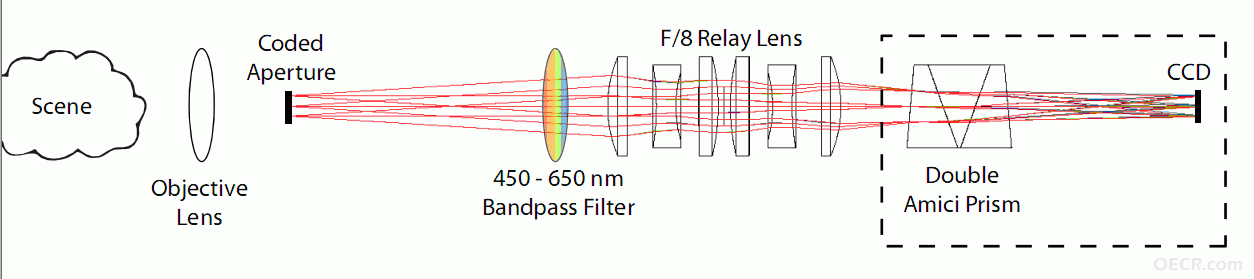

如图所示,请大侠们指点下图中各个器件的作用,不必要解释整幅图的效果,我想知道每个单个器件的作用,以及对光路的改变效果。例如场景某点光线通过物镜到达编码孔径为什么能向各个方向发散,relay lens的作用是什么,图中所示的光路效果对吗?double amici prism的作用是什么呢?这里ccd与double amici prism的距离有要求吗?

这个是个色散光谱仪,色散的部分是在棱镜哪里发生。前段的系统包括了滤光片,中继镜的目的是为了延长光路便于更多原件安放。
