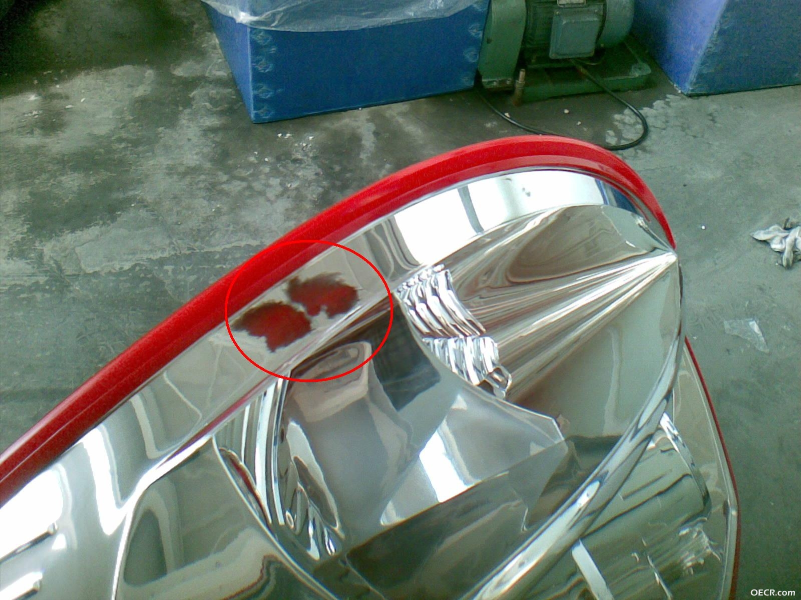

如图中红色圈内所示,镀出来之后,这个地方是黑色的粘稠状的东西,一摸就掉了,露出产品的底色,机器不反油,不清楚是什么原因,产品上有时候就是一个一个的黑点,也是一摸就掉了的黑色物质,期待同行高手答复。
产品为车灯镀铝,真空度抽到3E-2,
发表于 2012-3-29 08:32:36 | 显示全部楼层
真空度抽低一些试试
发表于 2012-3-29 08:50:18 | 显示全部楼层
基地不干净,真空度抽到-3试试
