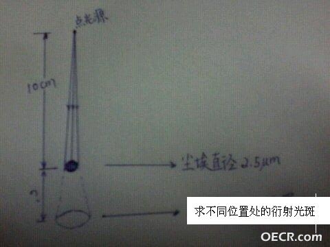

如图,有一点光源,波长为351nm,距光源10cm处于有一灰尘颗粒,直径为2.5微米,求如何通过zemax实现灰尘颗粒后面的衍射光斑?(Tracepro 或 其他软件也行)。谢谢啦!

目测zemax做不到,试试看FRED?

貌似ZEMAX不干这种活

zemax不行的。tracepro做这方面的也有点力不从心。使用asap吧。

这和小孔衍射效果是一样的。互补。
