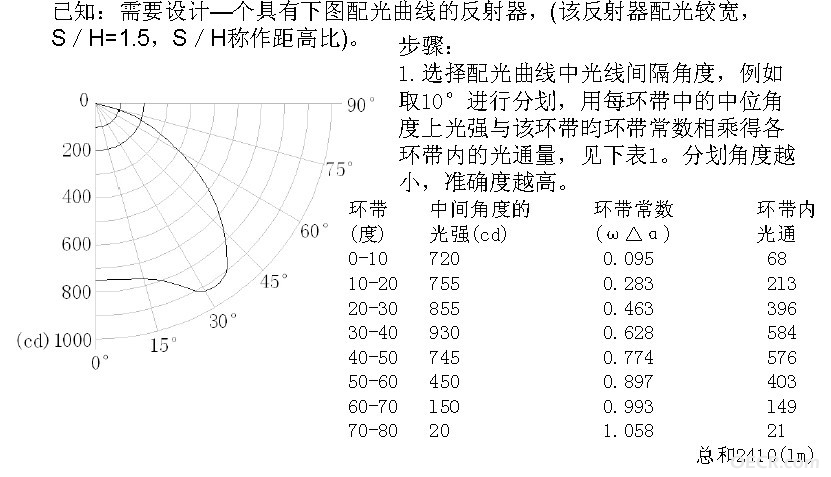

 楼主| 发表于 2012-4-6 08:36:20 | 显示全部楼层
环带系数=2π(cosθ1-cosθ2)  比如角度0-10度的环带系数为:2*3.14*(cos0-cos10)=0.095也就是0-10度这个球带的表积对应的立体角
