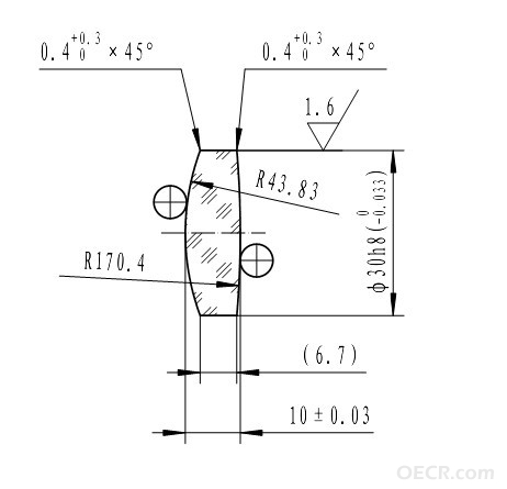

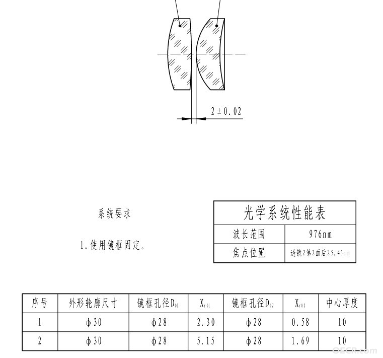

这张结构图中

曲率? 有R01 和R02
 楼主| 发表于 2012-4-10 11:20:04 | 显示全部楼层
earthen 发表于 2012-4-10 10:11
曲率? 有R01 和R02

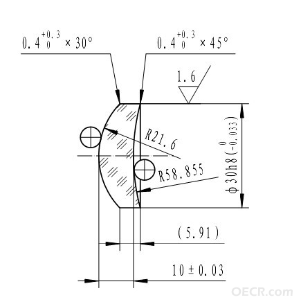

是的  不好意思 忘了贴·两个镜片的图了
麻烦你看看
