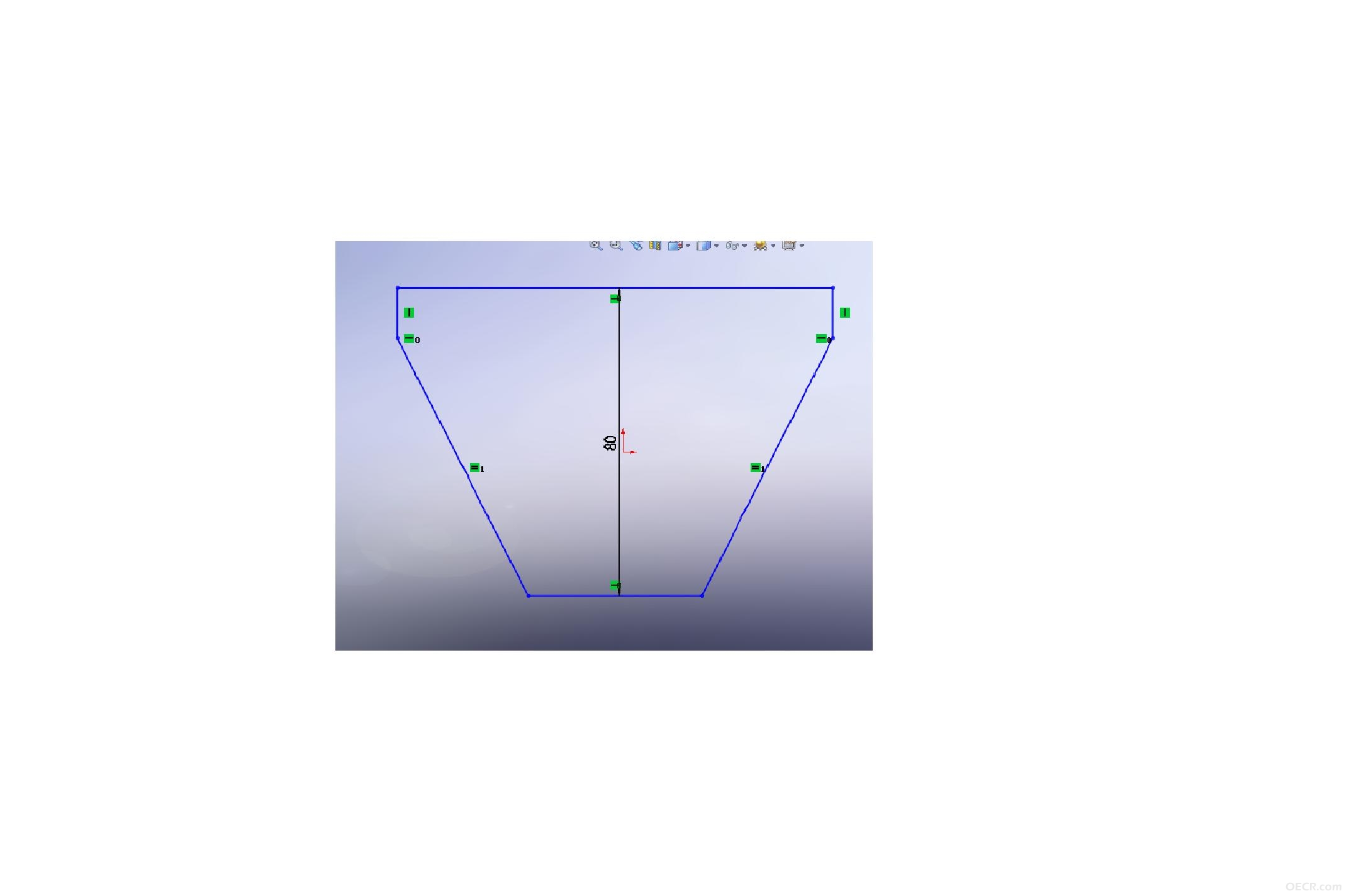

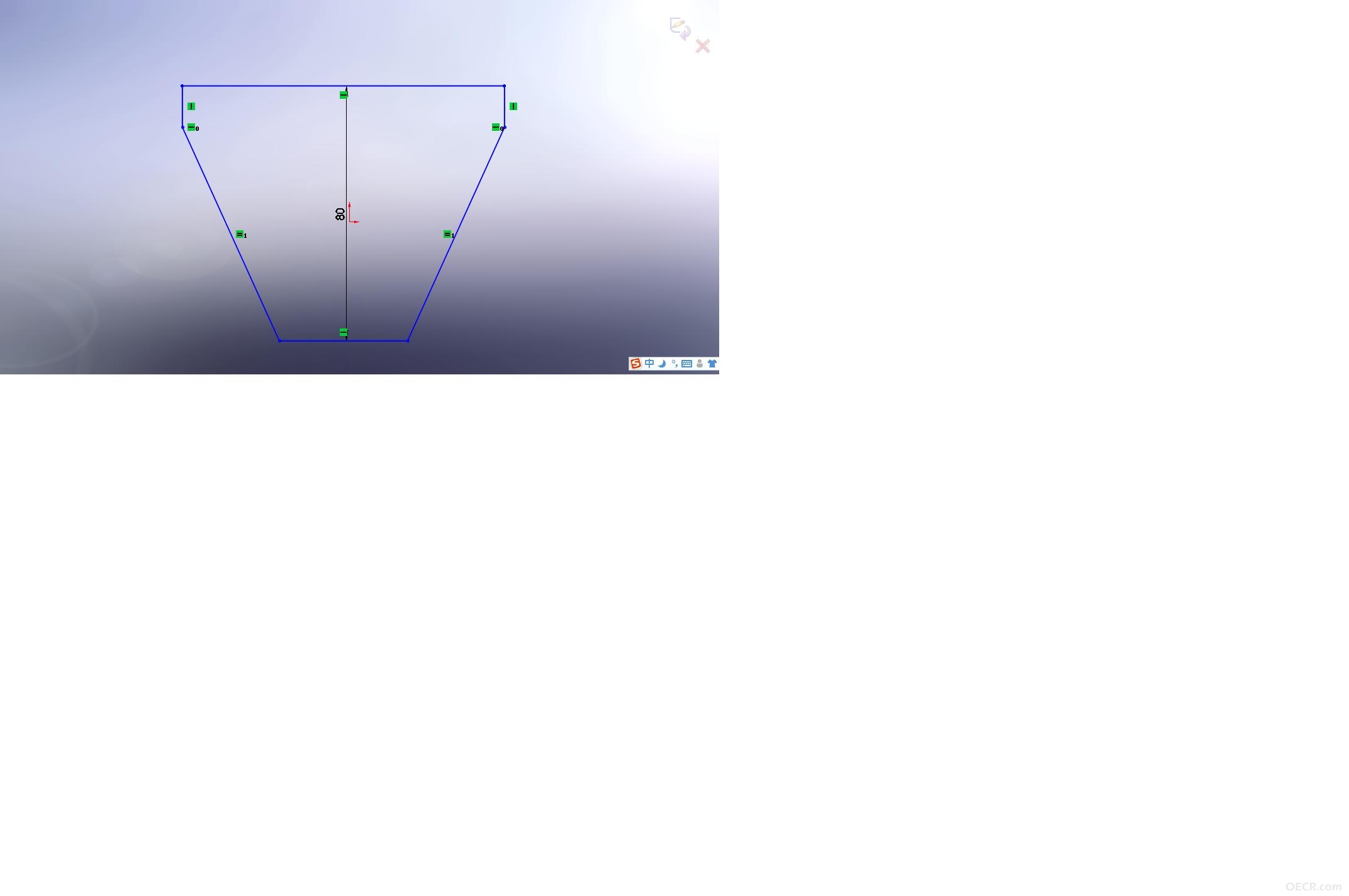

我们公司是做自动化设备的公司,但是有个问题我不懂,想请教下大家。我们设备工作环节里要利用  工业CCD+镜筒+镜筒物镜端的一个光源,拍一种LED支架的视觉图片,但是因为LED支架种类多,深度跟直径会有差别,当我们用浅一些的支架就能看到杯底,(支架的形状似上大下小的口杯,支架底部我们习惯叫杯底)正常的我们能看到白亮的底部呈圆形,但是要是有些LED支架深度大,那么我们能看到CCD拍下来的图片杯底是黑乎乎的一片。这样我们就不能满足我们的要求了。但是我不懂是什么原因,是杯底的光没有反射出来,还是光没有射进镜筒?请大家给我们解答解答~~~~~~~~~~ 我们镜筒里有同轴光。

发表于 2012-4-10 20:02:15 | 显示全部楼层
在镜头上面加一个透射光和一个反射光
