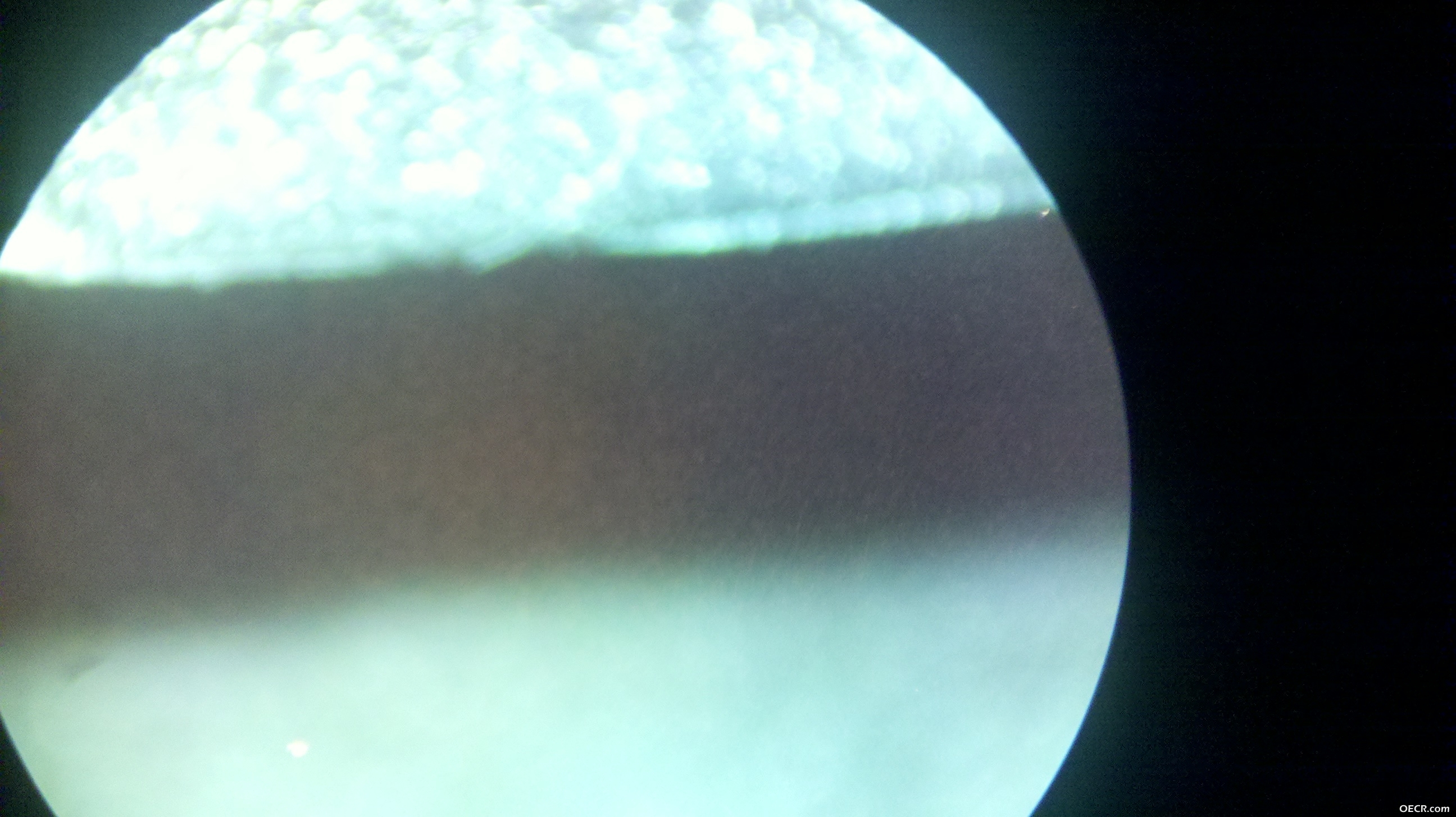

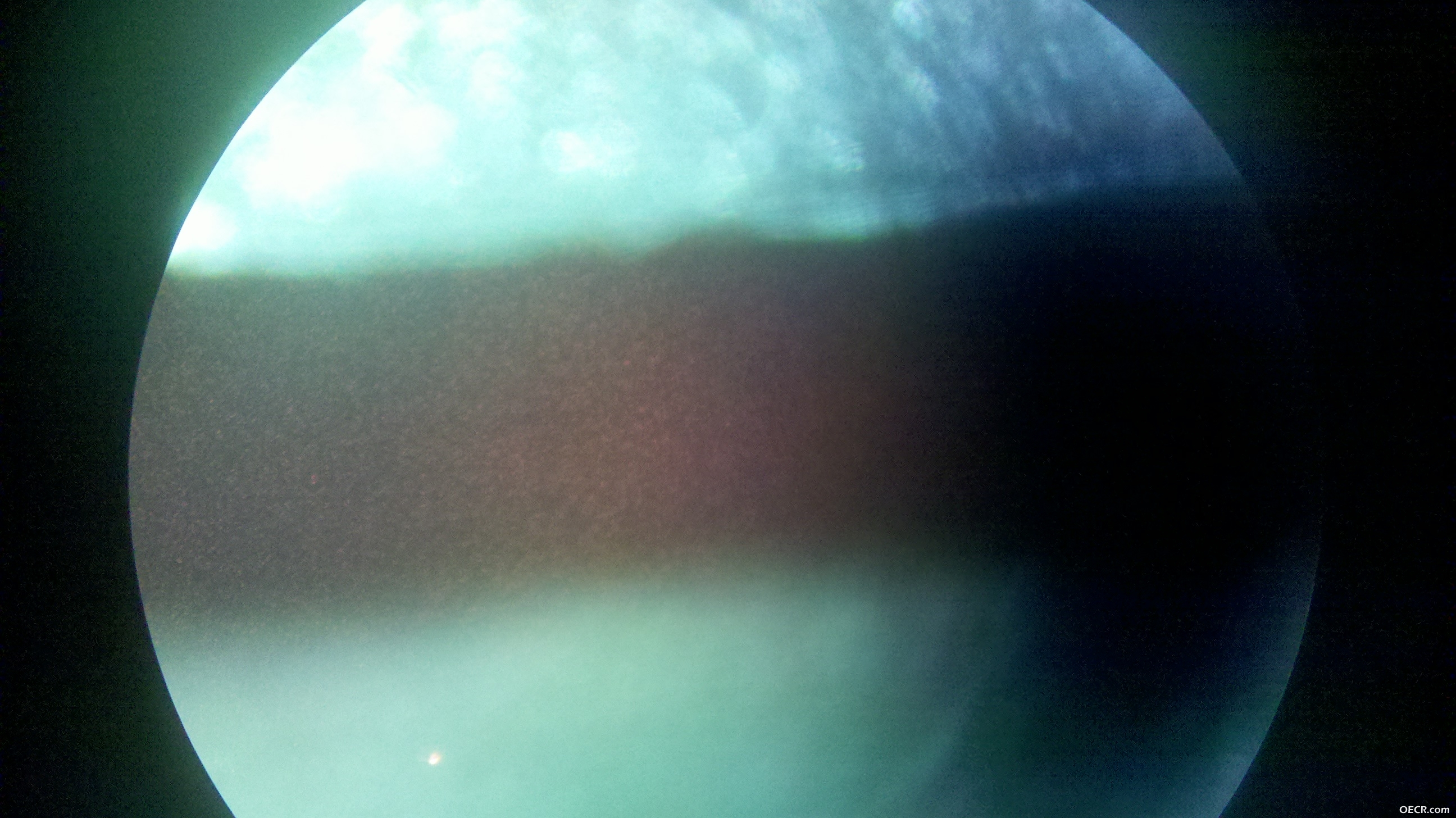

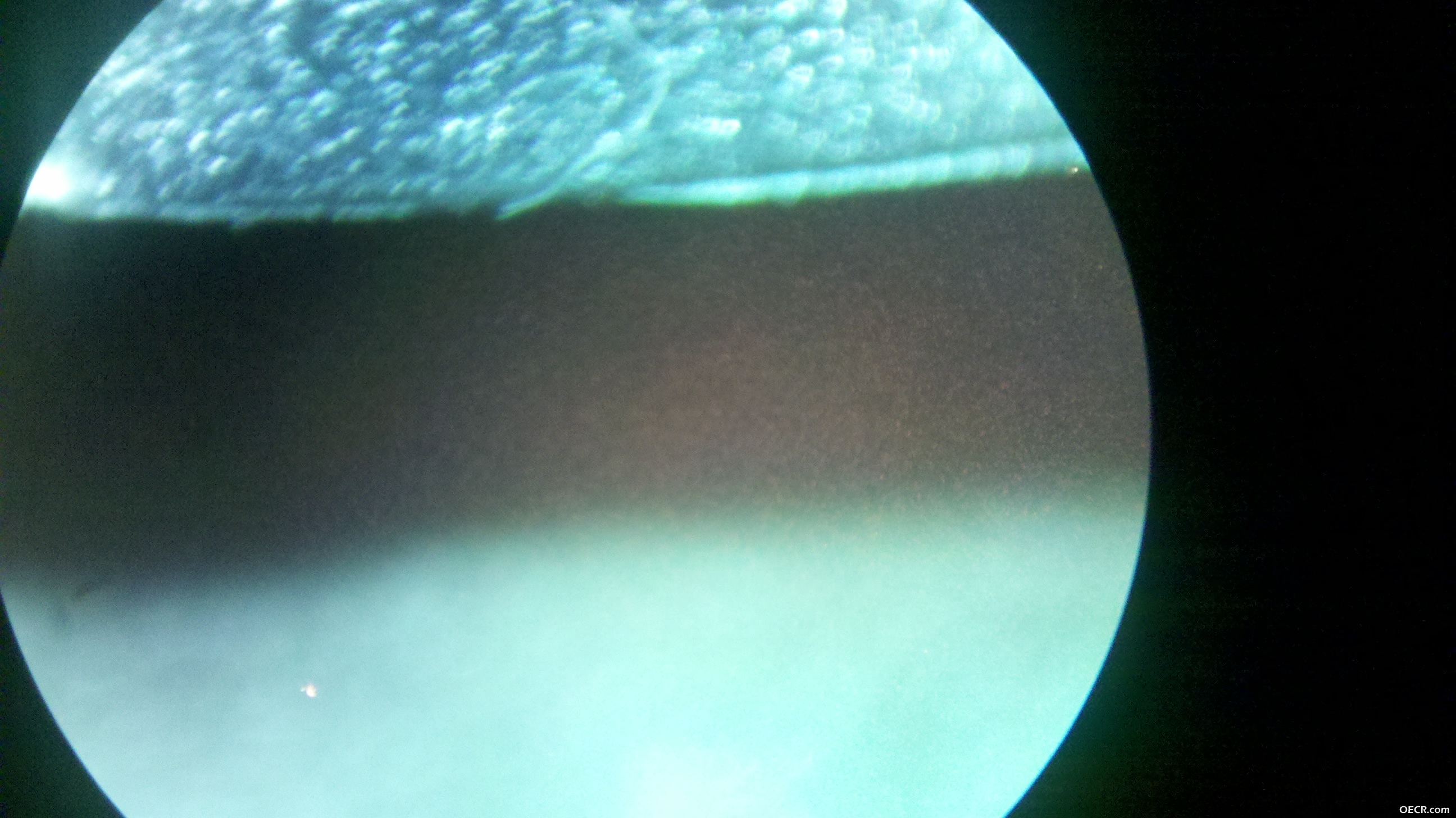

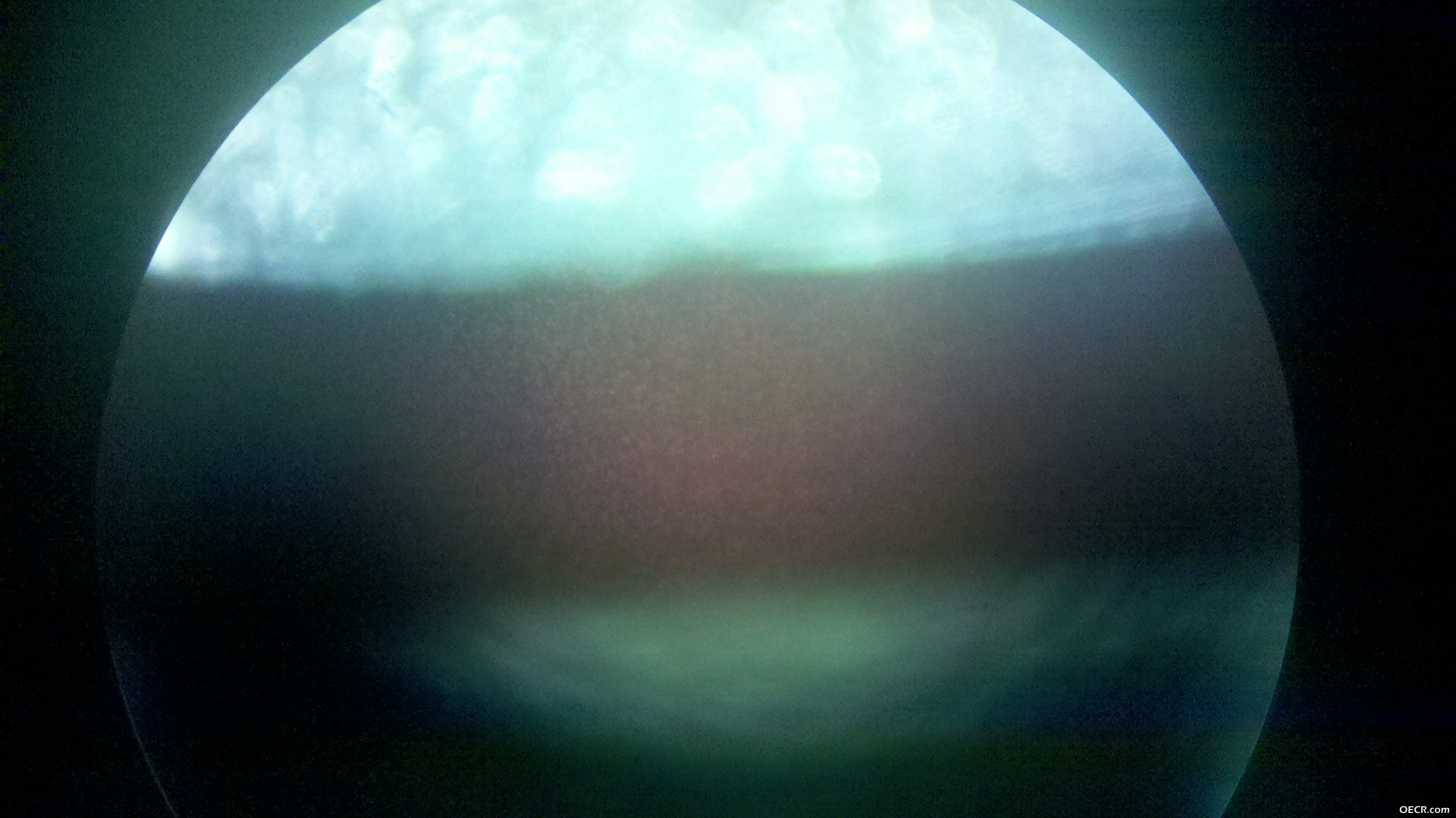

2012-04-21_14-31-21_462.jpg 2012-04-21_14-30-43_987.jpg 2012-04-21_14-26-59_406.jpg 2012-04-21_14-24-57_913.jpg 2012-04-21_14-25-59_616.jpg 如图,最近生产的产品表面不够透亮,有发雾现象,在显微镜下看有层一层密集的小红点,出现此现象后我将温度从250(实测)调整到现在的180,O2也下调到现在的极致(再调就会发黑),但实际还是不稳定,时有发雾现象。镀膜材料为TI3O5和SIO2,速率为2.5和6.请各位同行帮我分析一下看是哪个环节没做好。

我手擦片放进去同时镀结果也是一样

兄弟啊  这么简单的问题你吧会不知道吧   这有两种情况  一  首先可以肯定你的TI3O5肯定有问题,氧气问题,二 是你的基片处理有问题。总结你的膜料有问题   你所碰到的问题是最常见的,俗称牛奶雾和黑子。好好弄一下你的膜料吧,你提到的温度也不太正常,你试一下把你的温度调到270  这样吸收和折射率都好点  慢慢摸索一下吧
 楼主| 发表于 2012-4-17 16:42:33 | 显示全部楼层
谢谢你的回复,H材料我更换了2个厂家的,L材料更换了3个厂家的,结果也是一样,充氧:为流量控制。从大流量到低流量均出现,不稳定,且在充氧不足的情况也也出现红点。L折射率材料充氧与否均出现。温度的话180是太低,折射率低了曲线肯定不好做,我是所有的该考虑的都考虑并验证了,总感觉有那个环节没抓住。我QQ:2860598589

谢谢,彻底清洗机器内部及高阀、冷井同样出现。

查下漏率,大门关闭时密封情况,膜料预熔,有没有离子源?

查漏率没问题,没有离子源,二次电子也已排除,经常出现在外圈,怀疑与材料有关系,现在正在更换材料确认

温度调280°(——实际温度,不是显示温度),氧气恒到2.5X10-2帕镀TI2O3看看,是国产的料?
