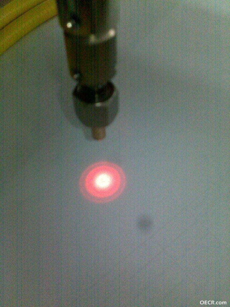

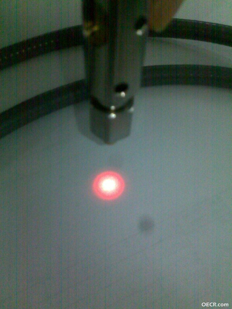

能不能把你的光斑发几张图片上来,从光斑形状也许能帮你判断光纤的类型,下面的两个图就是不同光纤得到的光斑:
均匀光斑
均匀光斑
聚中光斑
聚中光斑

aerialhorse 发表于 2012-4-26 09:02
能不能把你的光斑发几张图片上来,从光斑形状也许能帮你判断光纤的类型,下面的两个图就是不同光纤得到的光 ...
不好意思,我现在还没有获得光斑图,暂时在用软件模拟!
 楼主| 发表于 2012-5-8 09:14:30 | 显示全部楼层
从光斑上看有什么差别?阶跃型的 是一环一环,渐变型的从光斑上看是不是变化比较连续?自己瞎猜的,请您指点!
