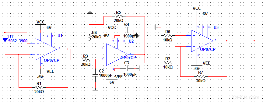

由于本人能力和知识有限,希望有能力的兄弟帮忙看看这一个电路
要求不是很难:把光信号转换成电信号,再低通滤波(0-300HZ),再放大(能输出1-5V左右)!
大家看看有没有什么问题,有问题请提出来!万分感谢!
电路图
电路图

不知道你这个PIN的型号是什么样的。在设计PIN的I/V转换的跨导放大器时时候要注意PIN的结电容和OP07的输入电容以及带宽决定了前置放大的相位裕度,以及前置级的I/V转换放大器也就是你用的OP07跨接的R1所需要并联的电容值的大小。你这样直接跨接一个R1(20K)肯定是有问题的,不能保证相位裕度和稳定性。这个跨接电容的要根据PIN、放大器和R1计算出来的。
