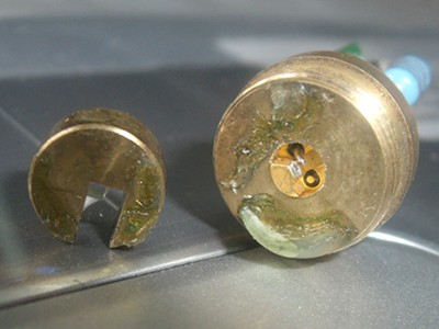

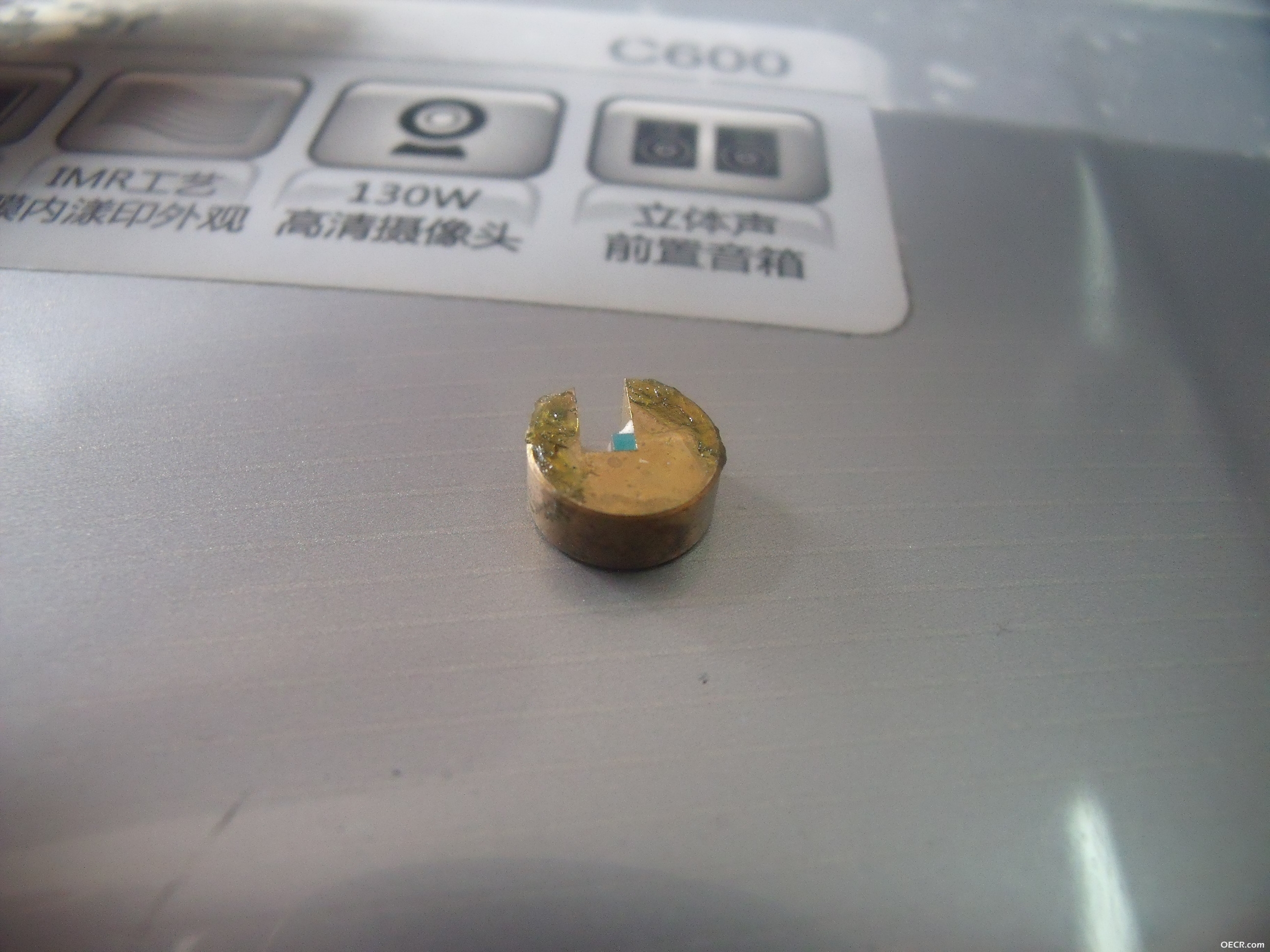

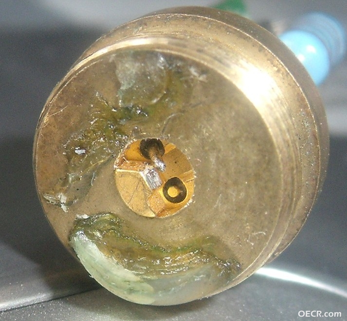

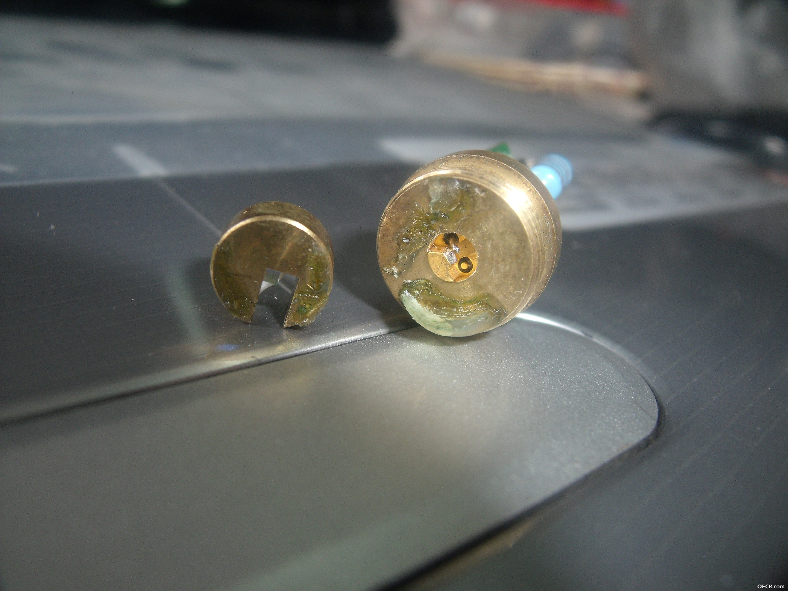

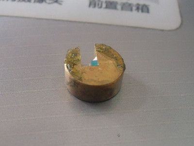

这是个50毫瓦的绿光指星笔,里面的泵浦源被我弄坏了。。。也没见里面有什么聚焦镜啥的啊。。。光学部分有详细照片,请大侠们多多赐教 DSCF0113_副本22.jpg DSCF0113_副本2.jpg DSCF0113_副本.jpg DSCF0104_副本.jpg DSCF0113.JPG DSCF0104.JPG

看图片,LD芯片都掉了。
发表于 2012-5-30 19:04:39 | 显示全部楼层
TO模式泵浦Nd:YVO4+ktp光胶晶体,应该是泵浦源坏了,换个泵浦源就差不多了,不过有点小难度,建议LZ再买个新的吧。。。
发表于 2012-5-31 17:28:50 | 显示全部楼层
看图片,LD芯片都掉了,建议LZ再买个新的吧。。。
