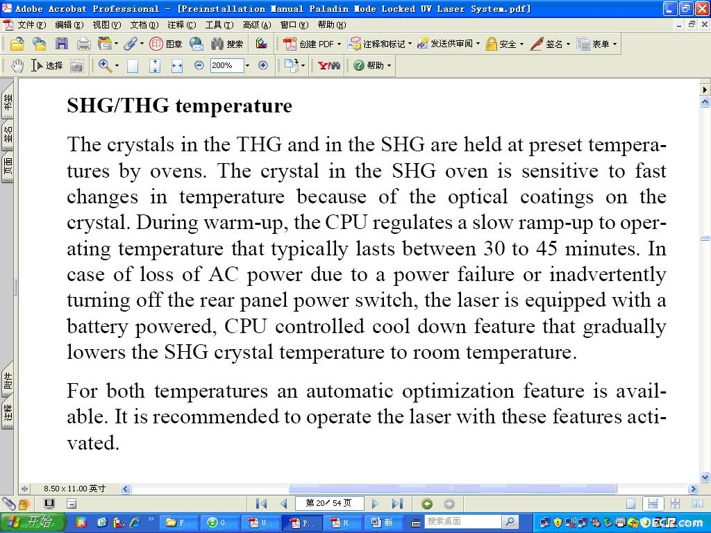

      我认为升温速度过快确实会对膜层产生影响,但多长时间后产生影响可能和晶体镀膜厂家的镀膜工艺有关,就像calvino兄所说的一样,他的升温速度更快,膜层也没有问题。但我不知道开关机多少次之后会出现问题,calvino能不能给我介绍些LBO镀膜质量很好的国内外厂商呢?
    下面我是引用了相干公司Pladin皮秒紫外激光器预安装手册里面的一段话,供大家参考一下。
       感觉跑题了。

LBO不是膜的损伤阈值的问题,如果光束质量足够好,对于ns脉冲,得到高效率所需要的峰值功率密度远小于膜的损伤阈值。对于ps脉冲就更不是问题了,腔外SHG效率超过80%都没问题。现在国内国外厂商的膜的强度大多是能用的。Castech的晶体感觉更纯一些,比如用几百瓦平均功率的红外做倍频,国外做的LBO就可能会炸掉,Castech的就没有问题。呵呵,这里不是做广告,确实是我们大量使用后的结果。
当然上面说的是对于短脉冲的(ps~20ns)情况,对于长脉冲,LBO倍频并不是合适的选择,因为高效率需要的峰值功率密度是确定的,但是脉宽越长,表面破坏的阈值功率密度就会越低。
所以要用好一个光学器件,了解好它的适用范围是很重要的。
