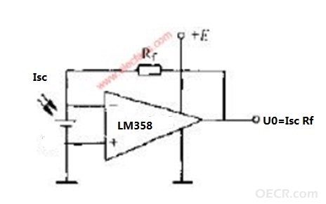

放大电路.jpg 各位好:
   我在做一个光电检测电路,想利用光电池的短路电流。
   按原理来说,根据U0 = Isc * Rf ,我用的Rf电阻越大,Uo也会变大,可是当我电阻从100变到1K的时候,输出电压反而变小了(400mv-160mv), 这是什么原因了? 请各位帮忙分析下,不胜感谢。电路图如下。
 楼主| 发表于 2012-5-11 23:19:49 | 显示全部楼层
自己顶下先,不知道我这种接法对不对,或者358这个运放能这样用不,我看很多资料上说的,利用短路电流都是这样子的了。
发表于 2013-2-7 14:23:13 | 显示全部楼层
我是问下,你光电池的电流是从左到右吗?如是,电路当然有问题了,请仔细对运放回炉下,要用±电源供电的。
