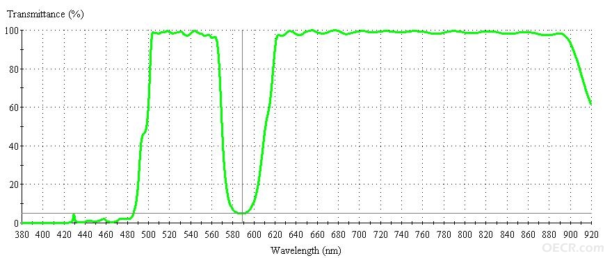

光学指标是45度入射,平均偏振分量,R>85%at473nm&589nm,T>90%at510-560nm,T>85%at625-900nm,用TI3O5和SOI2膜料,各位帮帮忙设计下,感激不尽!

基底是K9玻璃
回复
发表于 2012-12-5 17:35:54 | 显示全部楼层
要求属于负滤光片。
膜系就不上传了。
设计曲线
设计曲线

 楼主| 发表于 2012-12-6 22:17:00 | 显示全部楼层
riy2000 发表于 2012-12-5 17:35
要求属于负滤光片。
膜系就不上传了。
老兄的曲线看似很不错,能看下你的设计曲线图吗?

发表于 2012-12-7 09:16:59 | 显示全部楼层
设计其实也简单。
图片大家都可以看到的啦!
回复
发表于 2012-12-7 09:18:40 | 显示全部楼层
我传的图片,大家都应该能看得到的啊。
回复

发表于 2013-7-1 07:33:35 | 显示全部楼层
z这个三十层左右?
回复
发表于 2013-7-1 10:33:06 | 显示全部楼层
riy2000 发表于 2012-12-7 09:16
设计其实也简单。
图片大家都可以看到的啦!
这个再现性恐怕不好
