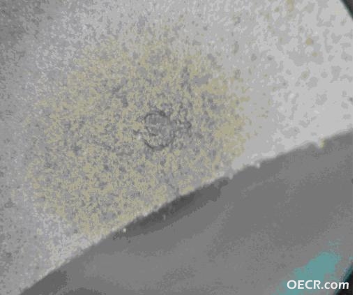

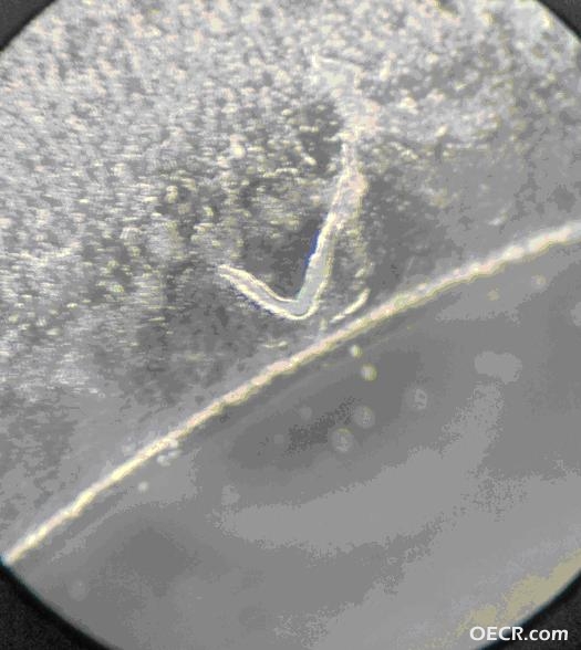

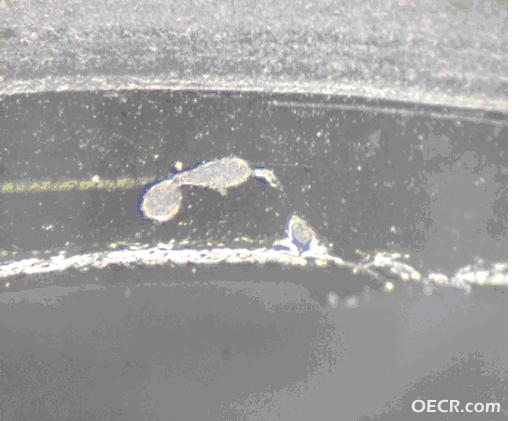

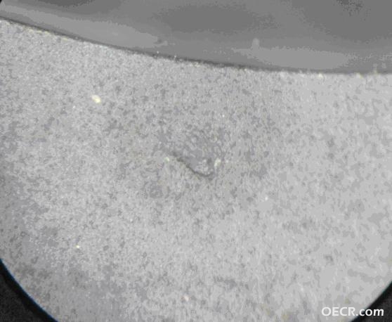

镜片涂黑的时候是好的,但是装配后 从外观上会看到白点,拆下来发现大片整平面上会有小小的划伤,或者粗糙墨凸点,起皮起泡现象也有,结构如下图:
怎么解决,请教各位高手。墨用的是GT-7。
80倍显微镜下:
发表于 2012-5-31 08:05:58 | 显示全部楼层
什么位置划伤?涂的什么型号的墨?
 楼主| 发表于 2012-5-31 08:10:17 | 显示全部楼层
KOBE-OECR2010 发表于 2012-5-31 08:05
什么位置划伤?涂的什么型号的墨?
GT-7 配比8:1:8.划伤位置 就是两个镜片整片面接触的地方。把不改结构的前提下,有什么好办法解决??
发表于 2012-5-31 08:30:46 | 显示全部楼层
有没有可能是精工件表面光洁度加工没有到位?我QQ:363404730
发表于 2012-5-31 17:14:26 | 显示全部楼层
我们遇到过这种情况,这个表面疵病可能不是涂墨时引入的,而是镜片本来的表面就有划伤,镜片涂墨前划伤看的不清楚,涂墨后这个划伤会变得更加明显。
发表于 2012-6-19 10:35:11 | 显示全部楼层
镜片涂漆前要处理干净。结构件表面粗糙度也不够!!!在压紧的过程中尽量不要让镜片转动。。。。。
