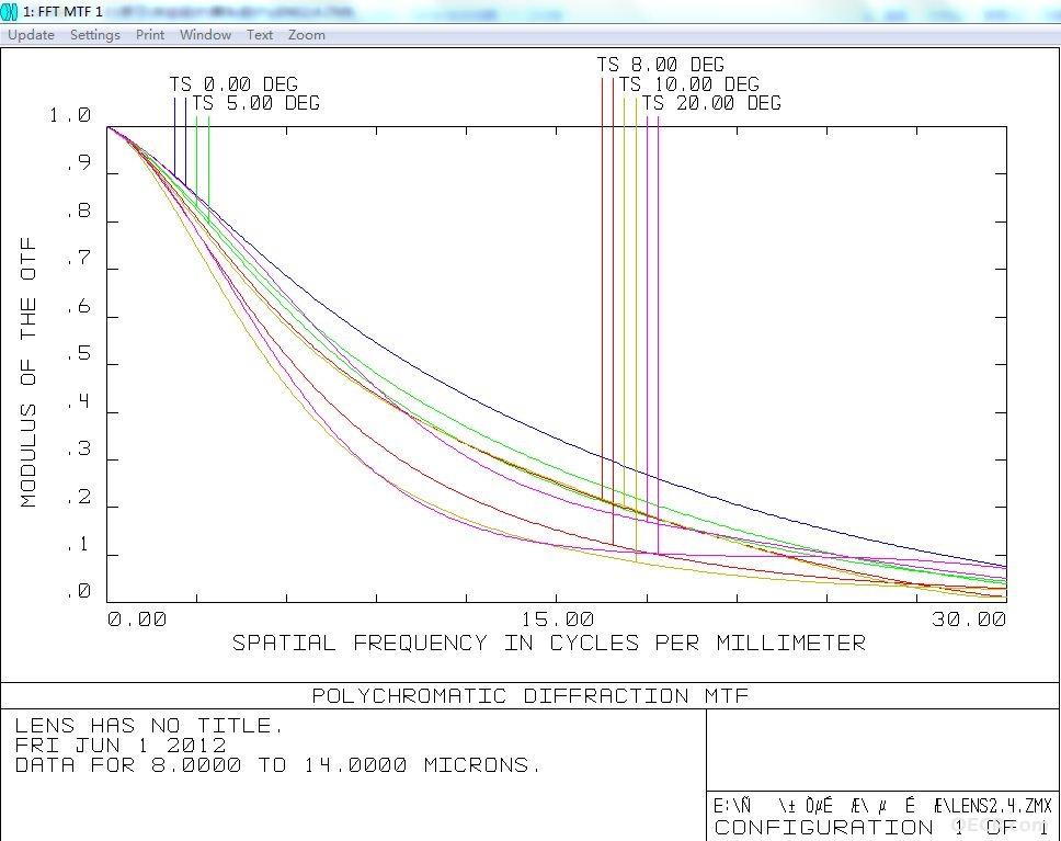

因设计需要,希望采集不同离焦量,不同温度下MTF的值和图形,请问怎么操作,具体步骤??
因为我是新手,所以很多东西度找不到,求助求助!!!
大家帮帮我吧~!!!
这是现在的MTF值~

最简单就是改一次厚度值看一下MTF。。。如果要不同的MTF一起看就多重结构,但貌似没必要
发表于 2012-6-18 16:07:21 | 显示全部楼层
按照你的需求,你更改下像面位置,可以分布操作,分别记录,也可以用多重结构去做,看的时候方便,省的来回手动改参数
发表于 2012-6-18 21:45:44 | 显示全部楼层
多重结构,操作数TTHI
