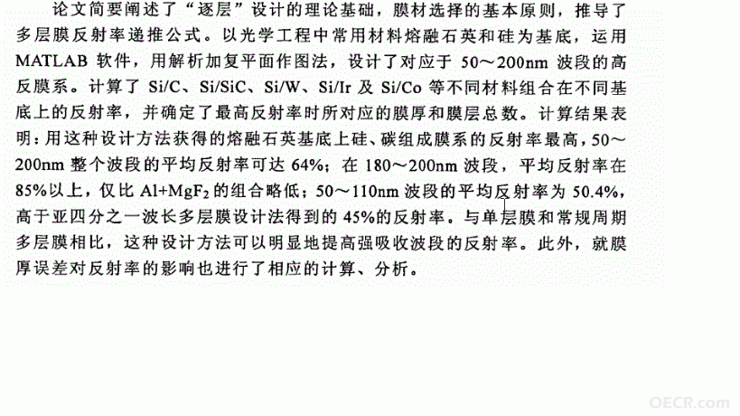

发表于 2012-6-23 13:12:59 | 显示全部楼层
文中的一段.gif [img][/img]
