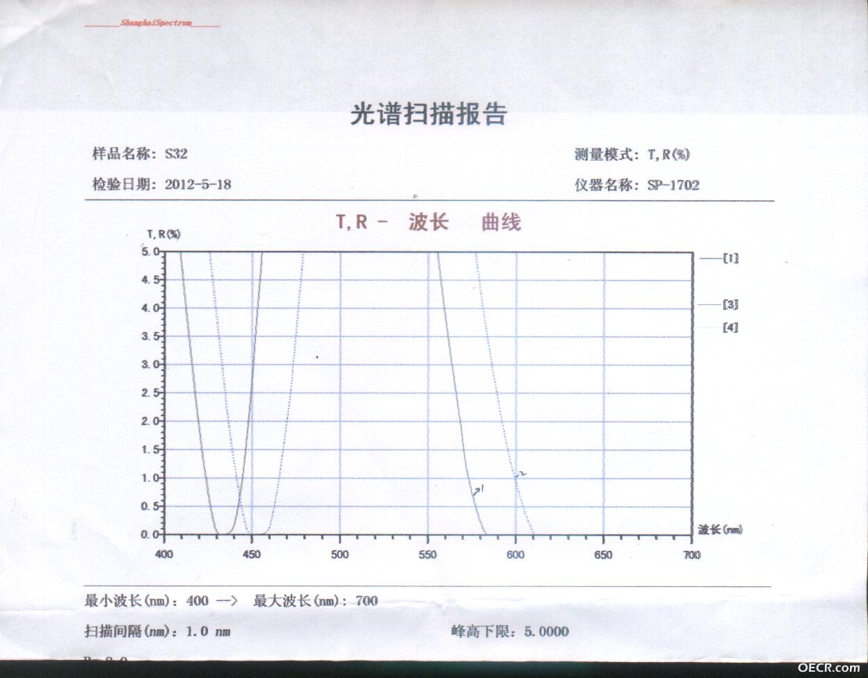

各位大虾,请问一下下面2个都是什么膜层?
1、请问这个是不是消偏的分光膜,零件使用在氦氖激光干涉仪分光棱镜上面的。

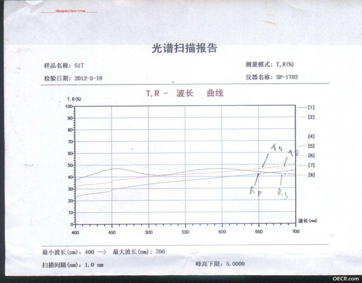

2、请问这个图怎么读?T,R(%)是指透过和反射之比吗?零件应该只是632.8单点增透而已

632.8nm的消偏分光棱镜么?

第一是带金属的分光膜吧,第二张看不懂,光能量都到负值了,这样的膜能镀出来,神,能量可以无中生有。

我也看不懂第二张图,这张图应该度的是单点增透膜。但是这个曲线怎么读呢。。。
