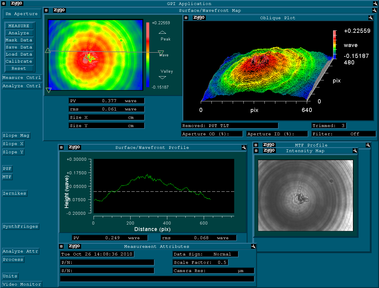

发表于 2012-7-4 05:51:31 | 显示全部楼层 |阅读模式
用0.6328测量,使用3-8um范围,没影响像质。

你说的是单点金刚石车削出来的锗非球面吧。长波是没问题,短波是有影响!我们也做这种,以后多交流交流!QQ:360310340

你说的对长波没问题,我们用的波长3微米以上,测量是用0.6328微米。不是非球面,以后有会和你联系,还会有锗透镜要测,先放个图当幌子。

短波 可见光要求高的 出刀纹都不行,有时候必要的话就上抛光。
