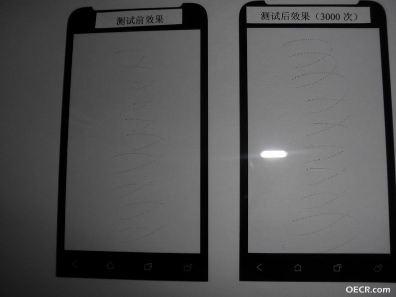

耐磨测试后油性笔对比.jpg 低压纳米喷涂方式实现AF膜,相对真空镀膜成本和能耗都降低很多,产量也大幅提高,而且产品本身优异的滑度是真空镀膜无法实现的。(使用日本信越药水)
打样测试结果
1.此次样品钢丝绒耐磨前后,水接触角降低约3°,耐磨性能较理想。
2.素材前处理,对最终性能影响较大,前处理适当,耐磨过万次,拒水角仍可保持在100度。
NO. Contact Anlge
                        Water (º)    Hexadecane (º)
                      Before After      Before After
NO.1(4.3inch) 113.89  110.96  66.24  65.47
                     111.47  108.05  65.55  66.75
                               110.79  / 65.81  /
NO.2(4.3inch) 112.91  109.62  65.20  67.50
                   0000#钢丝绒,1000g力,1cm*1cm,3000次,50循环/min
