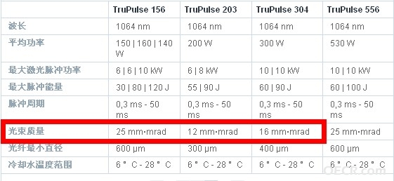

今天在通快网上查到,其300W脉冲激光器的光束质量为16mm*mrad(半角半径),用0.4mm的光纤传输。我想问一下,16mm*mrad是最大功率时,还是小于300W的某一个功率时。
我正在着手开发300W脉冲激光焊接机(灯泵),大家说一下,做到16mm*mrad,难度大不大?

国外工业激光的技术指标500瓦64毫米毫弧度,你的指标应该说没有没有多大问题,但是;
第一、要看你选什么样的晶体,这个是决定因素,国产的500瓦一般80毫米毫弧度。这种技术水平,按理近直径200微米,NA0.22的光纤是没有问题的。痛快报3000瓦。科学院半导体所小林报近2000瓦,我可以负责任地说,小林是造假。
第二、谐振腔改进,其实油水几乎不大,您有能耐设计成双凸腔,带来的技术问题是,热稳定和,如何设计后续光学系统,这样又回到一个系统问题,激光器和应用光学系统为实现最佳应用的系统问题。

300W的灯泵耦合进400um的光纤,大师对这有何看法呢

正常
